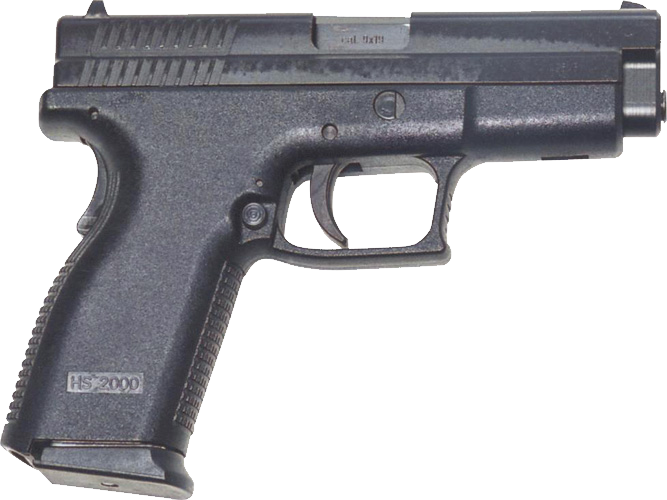

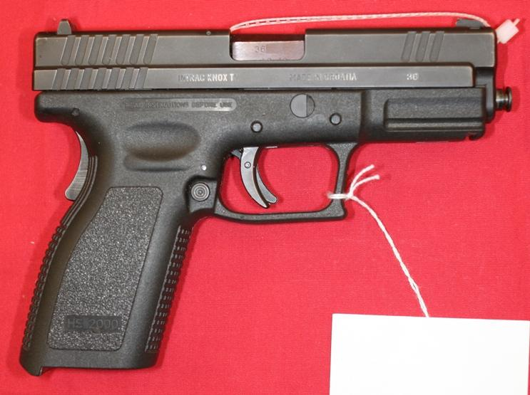

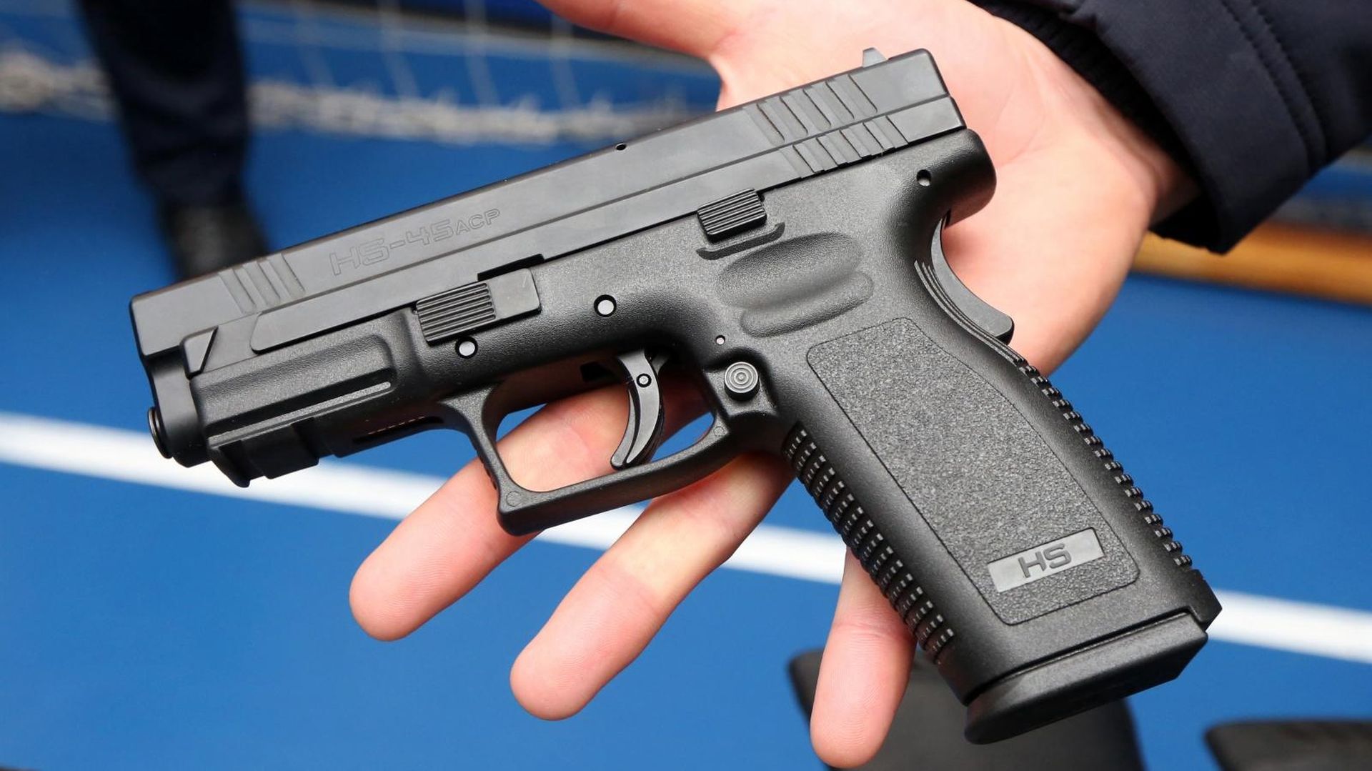

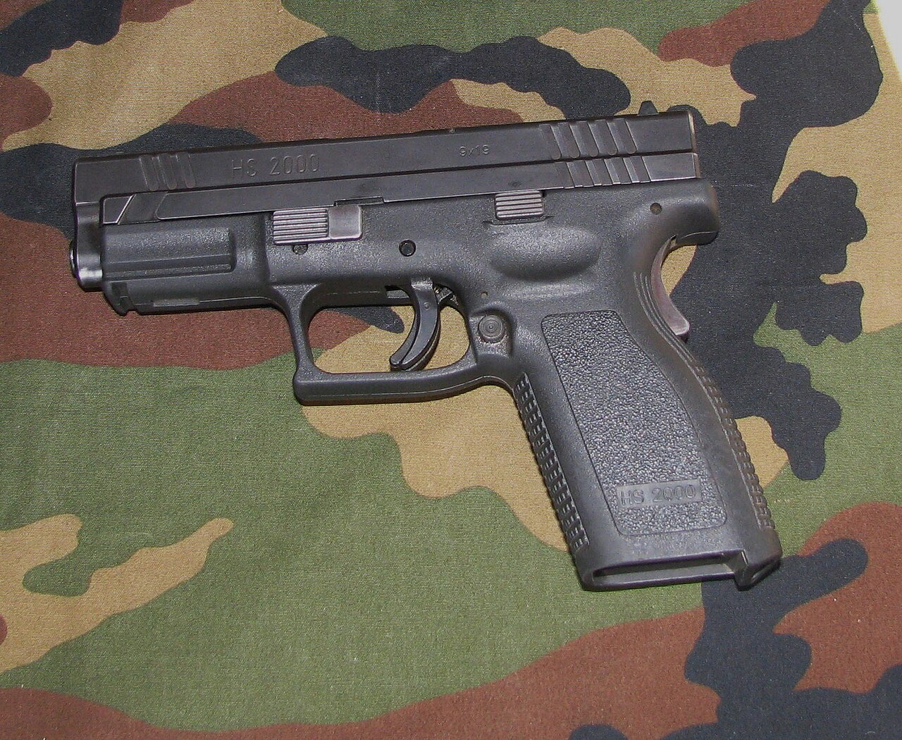

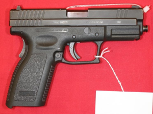

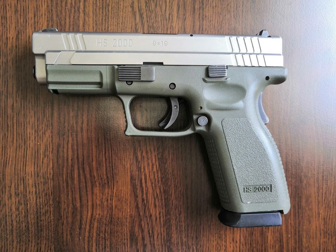

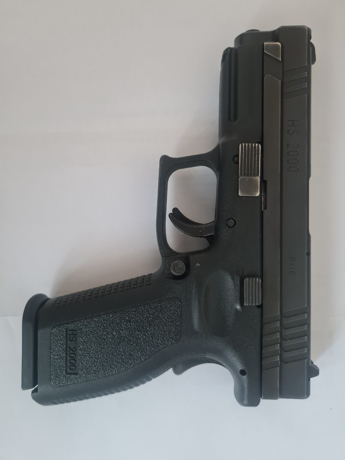

HS2000 je poluautomatski pištolj s polimernim tijelom i udarnom iglom, koji od kraja 1990-ih proizvodi tvrtka HS Produkt iz Karlovca. Nastao je kao treći pištolj tima konstruktora Marka Vukovića, nakon modela PHP i HS95, a razvijen je na temelju iskustava iz Domovinskog rata. Standardni je pištolj Oružanih snaga i policije Republike Hrvatske, a u Sjedinjenim Američkim Državama prodaje se pod nazivom Springfield Armory XD.
HS2000
HS2000 je pištolj s polimernim tijelom, čeličnom navlakom (zatvaračem) i mehanizmom okidanja s udarnom iglom. Radi na načelu kratkog trzaja cijevi sa zabravljenim zatvaračem. Prepoznatljiv je po kočnici na stražnjem dijelu rukohvata, sličnoj onoj na pištolju M1911, što ga razlikuje od većine pištolja sa sličnom konstrukcijom.
Pištolj ima tri neovisna sigurnosna sustava: kočnicu na rukohvatu, predokidač i pasivnu blokadu udarne igle. Uz to ima pokazatelj napetosti udarne igle i pokazatelj metka u ležištu, koji strijelcu omogućuju da vidom i dodirom provjeri stanje oružja. Metalni dijelovi zaštićeni su postupkom nitriranja (Melonite), koji površini daje veliku tvrdoću i otpornost na koroziju.
Na temelju izvornog HS2000 razvijeno je više od 50 različitih modela, u kalibrima 9×19 mm, .357 SIG, .40 S&W i .45 ACP. Danas ih HS Produkt nudi kao seriju HS-9 i noviju HS G2.

ProizvođačHS Produkt (ranije IM Metal), Karlovac
Glavni konstruktorMarko Vuković
Zemlja podrijetlaHrvatska
Razdoblje razvojakraj 1990-ih
Kalibar9×19 mm; također .357 SIG, .40 S&W i .45 ACP, ovisno o izvedbi
Načelo radakratki trzaj cijevi
Okidanjeudarna igla
Kapacitet spremnika16 metaka (9×19 mm, standardni model s cijevi od 4 inča)
Konstrukcijapolimerno tijelo, čelična navlaka
Sigurnosni sustavikočnica na rukohvatu, predokidač, pasivna blokada udarne igle
Ciljnicimehanički, ovisno o izvedbi s tri točke ili optičkim vlaknom
Oznaka u SAD-uSpringfield Armory XD
