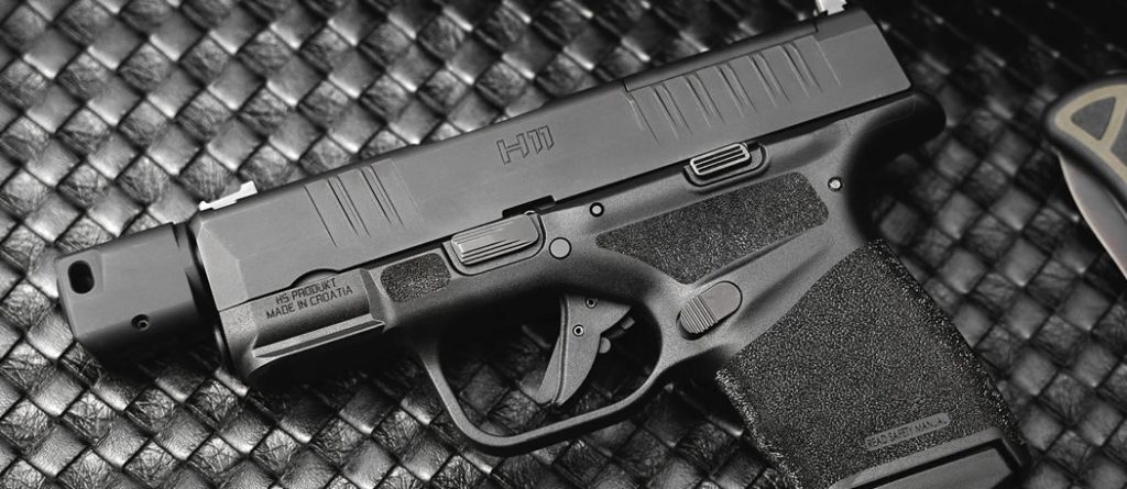

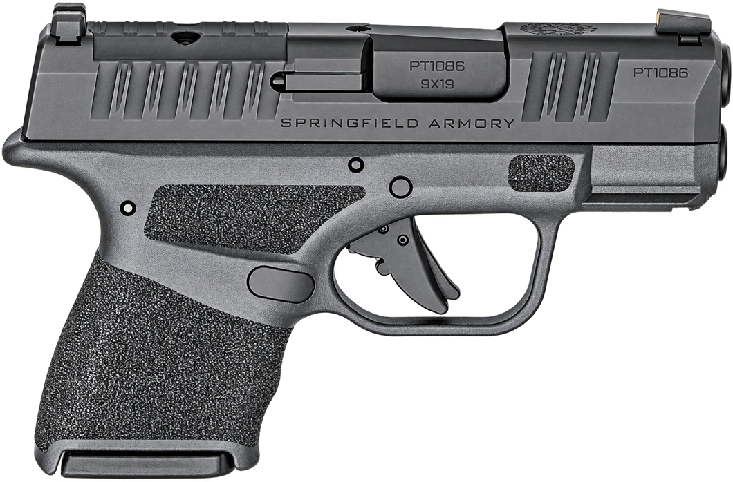

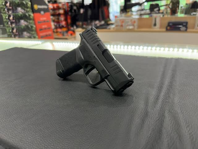

Hellcat je pištolj s polimernim okvirom, ojačanim staklenim vlaknima, i čeličnom navlakom s crnom zaštitnom obradom Melonita. Cijev je kovana (hammer-forged), a ležište metka označeno je izrezom koji omogućuje provjeru napunjenosti vidom i opipom. Radi na načelu kratkog trzaja cijevi: cijev je pri opaljenju zaključana u izbacivom otvoru navlake (konstrukcija tipa Browning), a povratni sustav čine dvije opruge na vodilici. Okidački mehanizam radi s udarnom iglom (striker) i bez ručnog osigurača; sigurnost osigurava osigurač na jeziku okidača. Oružje se rastavlja bez povlačenja okidača.
Prepoznatljiva obilježja su uzorak rukohvata Adaptive Grip Texture (pritisku podložan raspored stepenastih piramida različite visine), dva ispupčenja za kažiprst iznad prednjeg dijela štitnika okidača, obostrano reverzibilna tipka za otpuštanje spremnika i hvataljka navlaka samo na lijevoj strani. Ciljnici su čelični: prednji s tricijskim umetkom i stražnji u obliku slova U (sustav U-Dot), a podesivi su udarcem. Spremnik ima prilagođenu raspodjelu metaka koja omogućuje visok kapacitet uz usku ruku, a uz oružje se isporučuju spremnici od 11 i 13 metaka. Nedugo nakon izlaska većina inačica dobila je i izvedbu s utorom u navlaci za montažu optičkih ciljnika s crvenom točkom (OSP – Optic Sight Pistol).

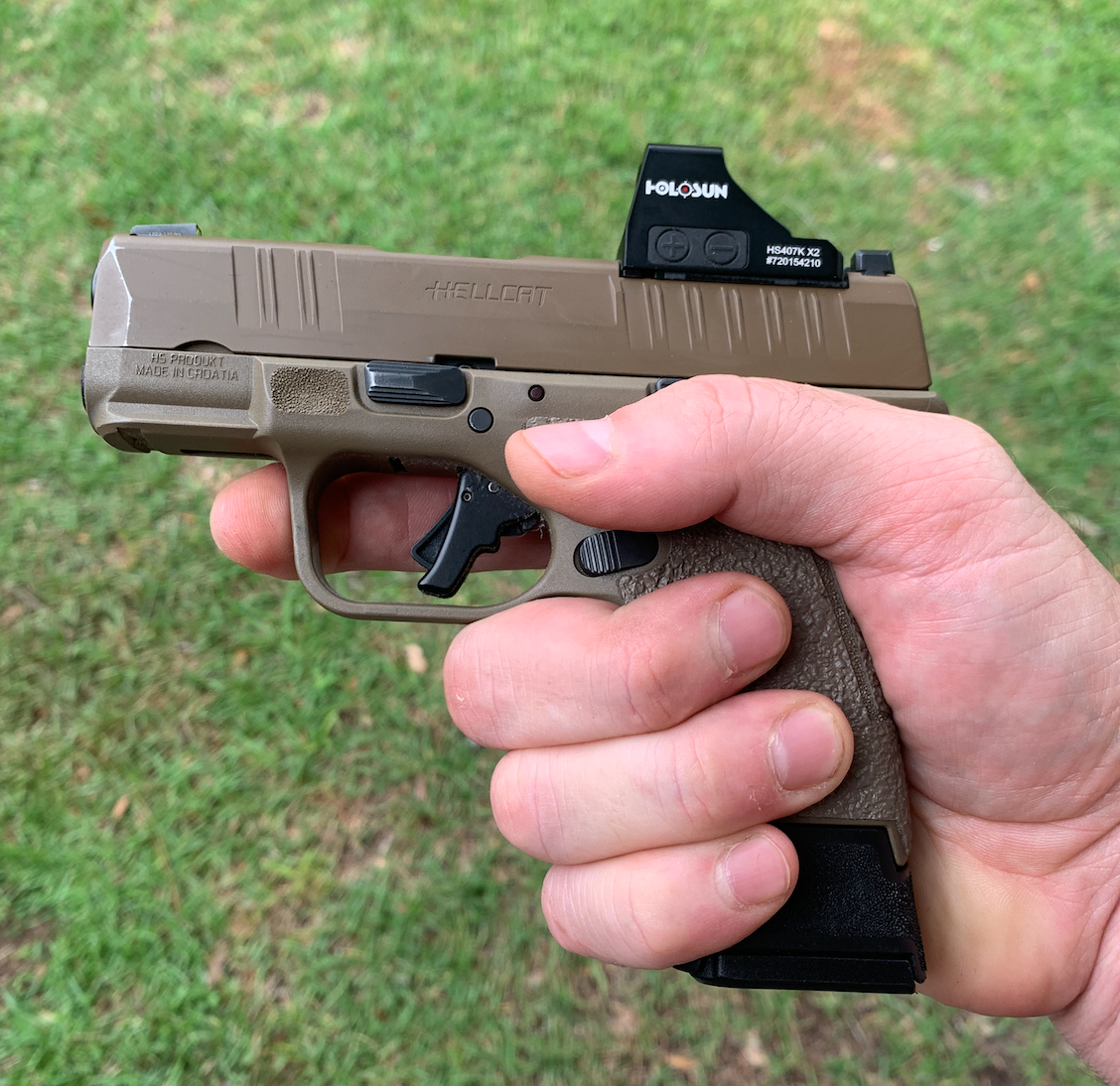

| Hellcat RDP (Rapid Defense Package) | predstavljen u veljači 2021. s cijevi duljine 3,8 inča (oko 97 mm) i navojem za prigušivač ili kompenzator, optičkim ciljnikom Hex Wasp i obostranim ručnim osiguračem; u svibnju 2021. dodan je spremnik od 15 metaka. |

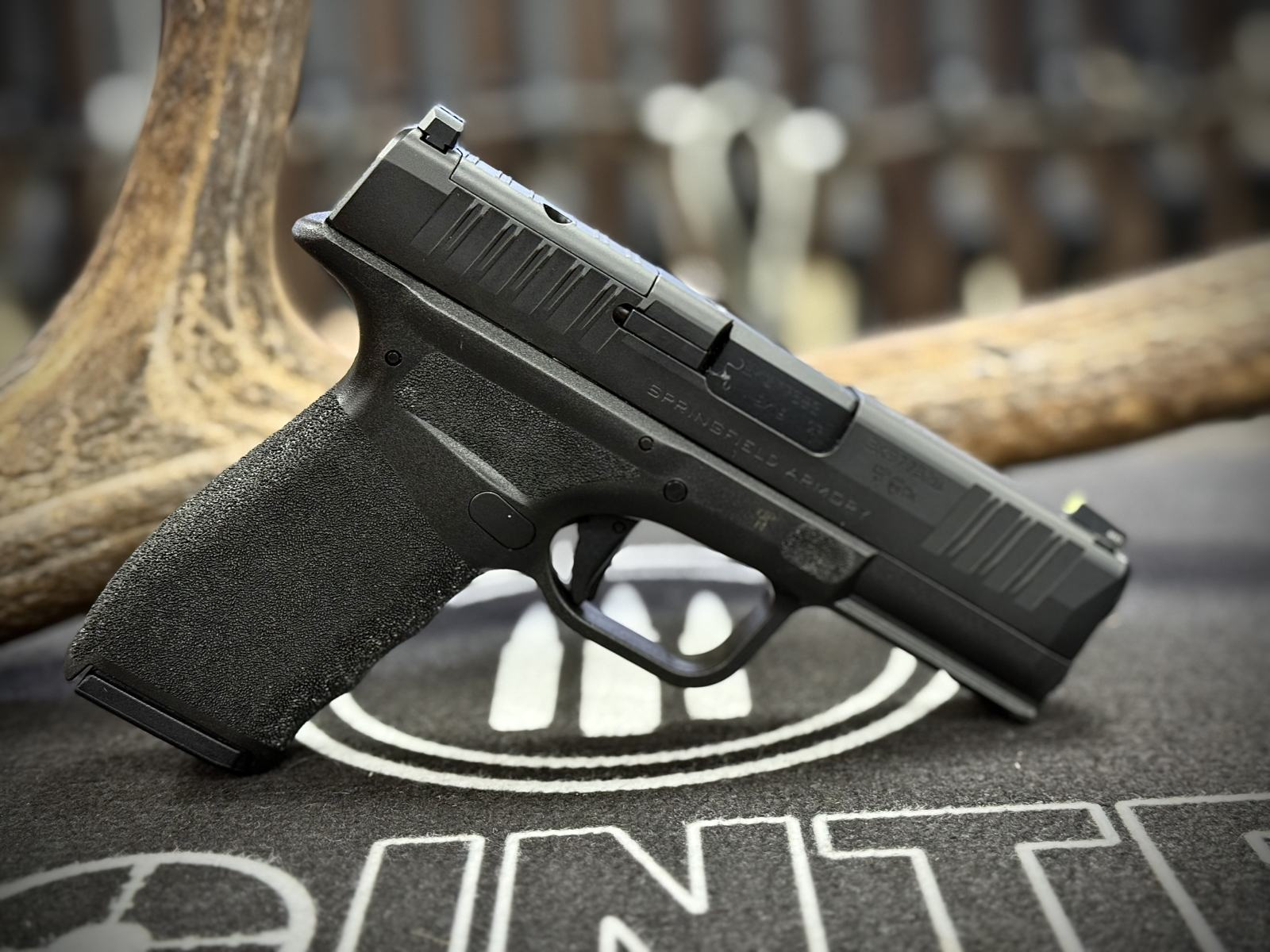

| Hellcat Pro | predstavljen u ožujku 2022., optički pripremljen pištolj s cijevi od 3,7 inča (oko 94 mm), dužom navlakom i rukohvatom, kapaciteta 15+1 i bez ručnog osigurača. Veličinom je blizu pištolju Glock 19, ali je tanji. |
