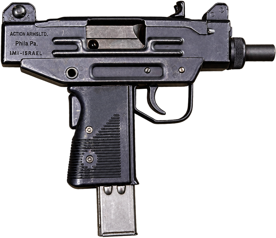

Micro-Uzi je izraelski kompaktni automat razvijen kao izrazito smanjena inačica obitelji Uzi. Uveden je 1986. godine, a namijenjen je korisnicima kojima je potrebno vrlo kratko oružje za blisku zaštitu i posebne zadaće. Koristi pištoljsko streljivo 9×19 mm Parabellum i radi na principu slobodnog trzaja zatvarača. Zbog vrlo malih dimenzija i velike brzine paljbe znatno ga je teže kontrolirati pri automatskoj paljbi nego standardni Uzi.

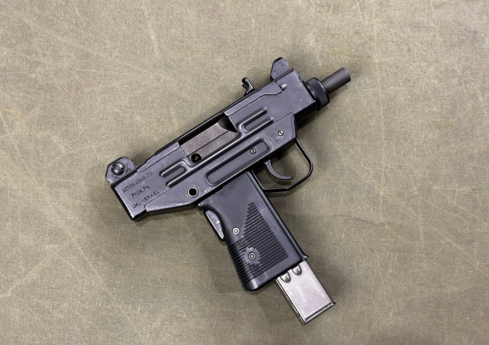

Zadržava karakterističan pravokutni metalni sanduk, spremnik smješten u rukohvatu i prepoznatljiv raspored upravljačkih elemenata obitelji Uzi. Opremljen je bočno sklopivim metalnim usadnikom koji dodatno smanjuje dimenzije pri prenošenju.
U usporedbi sa standardnim Uzijem, Micro-Uzi ima kraću cijev i zatvarač prilagođen znatno manjem kućištu. Smanjena masa pokretnih dijelova i kratki hod mehanizma povezani su s vrlo velikom teoretskom brzinom paljbe, što otežava zadržavanje oružja na cilju tijekom duljih rafala.

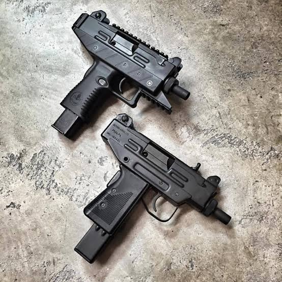

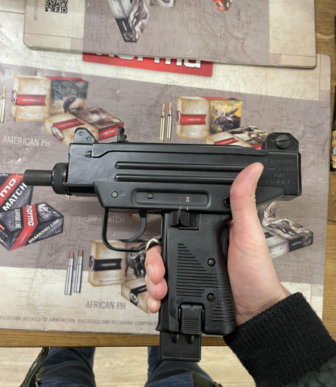

Micro-Uzi treba razlikovati od poluautomatskog pištolja Uzi Pistol. Potonji je zasebna izvedba bez standardnog sklopivog usadnika i s mogućnošću isključivo pojedinačne paljbe.

Poluautomatska izvedba povezane konstrukcije, razvijena za civilno tržište. Nema standardni sklopivi usadnik i omogućuje samo pojedinačnu paljbu. Iako je vizualno slična Micro-Uziju, riječ je o drukčijoj izvedbi.
Uzi Pro
Novija modernizirana obitelj izvedena iz koncepta kompaktnog Uzija. Uključuje konstrukcijske promjene, polimerne dijelove i Picatinny prihvate za dodatnu opremu. Uzi Pro nije samo drugo ime za izvorni Micro-Uzi.
