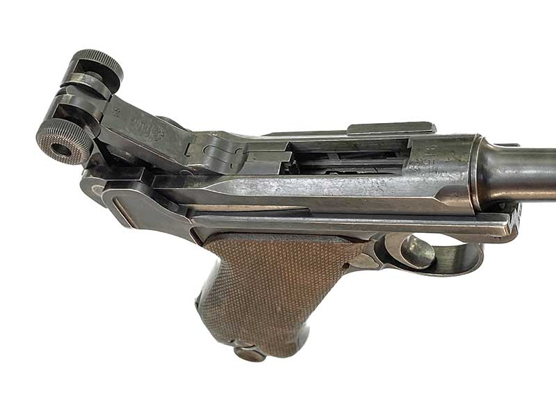

Jedinstveni koljenasti mehanizam zatvarača
Prikaz rada koljenastog mehanizma zatvarača pištolja Luger
Luger se izdvaja neobičnim sustavom zabravljivanja zatvarača pomoću koljenastog zgloba, koji se razlikuje od klasičnog kliznog zatvarača kakav se koristi na većini poluautomatskih pištolja. Nakon opaljenja, cijev i zatvarač u početku se zajedno pomiču unatrag pod djelovanjem trzaja, pri čemu ostaju zabravljeni. Nakon približno 13 mm hoda, zglobni mehanizam nailazi na izbočenje u okviru pištolja, što uzrokuje podizanje koljena zgloba i otključavanje zatvarača. Cijev se tada zaustavlja, dok se zglobni sklop nastavlja kretati, izvlači i izbacuje praznu čahuru. Povratna opruga potom vraća mehanizam u početni položaj, pri čemu se novi metak iz spremnika uvodi u cijev.
Ovakav sustav omogućuje pouzdan rad s odgovarajućim streljivom, ali je osjetljiv na preslabo punjene metke koji ne stvaraju dovoljan trzaj za potpuno odvijanje ciklusa. Tijekom Prvog svjetskog rata ispitivane su i automatske inačice Lugera, no zbog vrlo velike brzine paljbe nisu se pokazale praktičnima. Za topničku inačicu Lugera razvijen je i bubanjasti spremnik poznat kao Trommelmagazin 08, koji je poslije korišten i na automatu MP 18.
