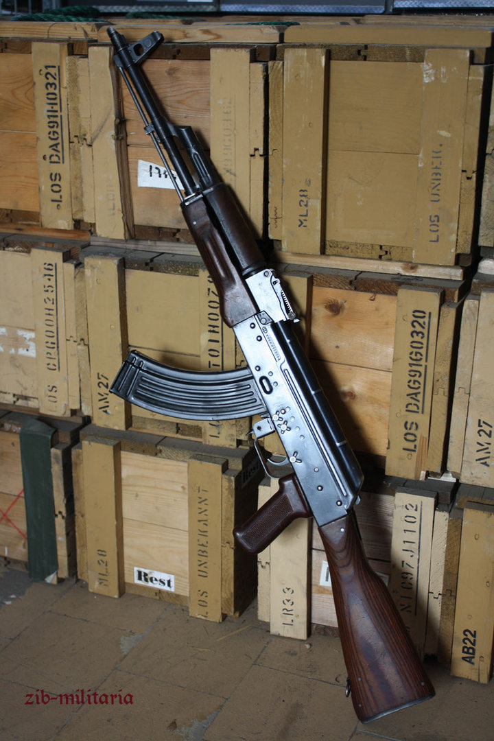

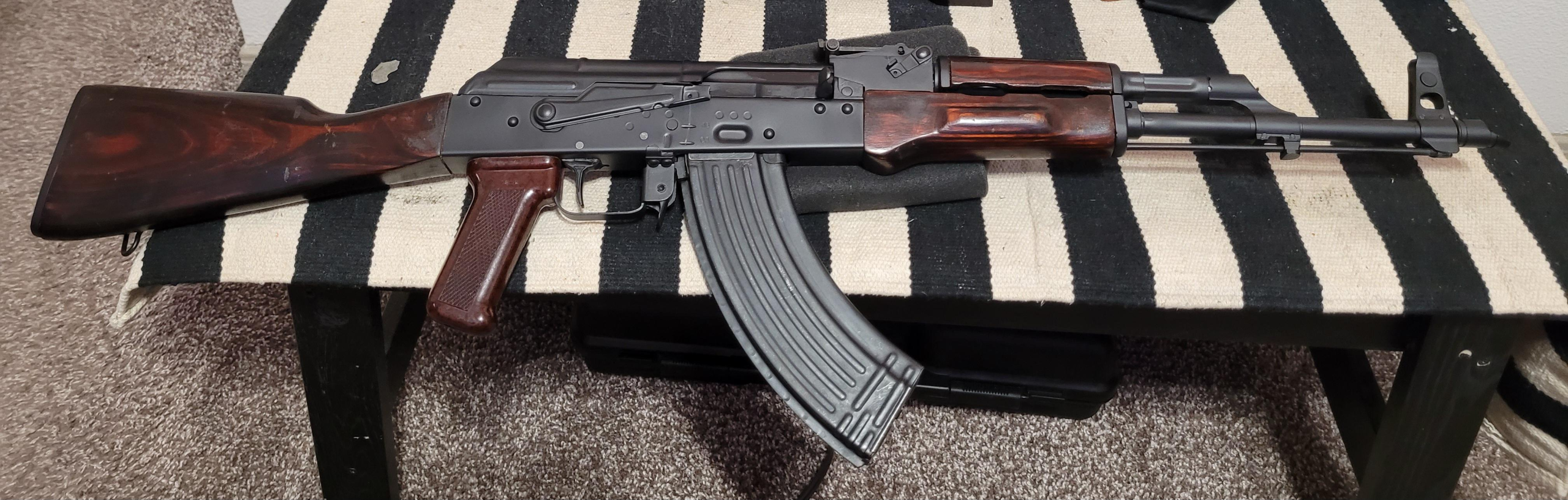

AKM ili AK-47
Kada mediji, filmovi ili igre prikazuju “AK-47”, vrlo je vjerojatno da je riječ o AKM-u ili jednoj od njegovih stranih kopija. AKM-a je proizvedeno znatno više, a većina “kalašnjikova” koji su danas u uporabi u svijetu izvedena je upravo iz njega. American Journalism Review je još 1994. u tekstu “Firearms 101 for Journalists” upozoravao novinare na tu pogrešku, a American Rifleman za AKM kaže da je model koji se najčešće previdi.
Razlikovati ih nije teško ako znate gdje gledati:
Kućište iznad spremnikaAK-47 s glodanim kućištem ima dugačko pravokutno udubljenje za olakšanje iznad ili ispred otvora za spremnik. AKM ima prešano kućište s malim udubljenjima iznad spremnika, koja služe kao vodilice spremnika.
Zakovicena prešanom kućištu AKM-a vide se zakovice kojima su pričvršćeni nosači i vodilice. Na glodanom kućištu ti su dijelovi izrađeni iz jednog komada.
Usta cijevikosi kompenzator gotovo je siguran znak AKM-a, ali ga rane serije nemaju, a neke strane kopije koriste drukčije naprave.
BajunetAKM-ov nož-bajunet pričvršćuje se ispod plinske komore.
