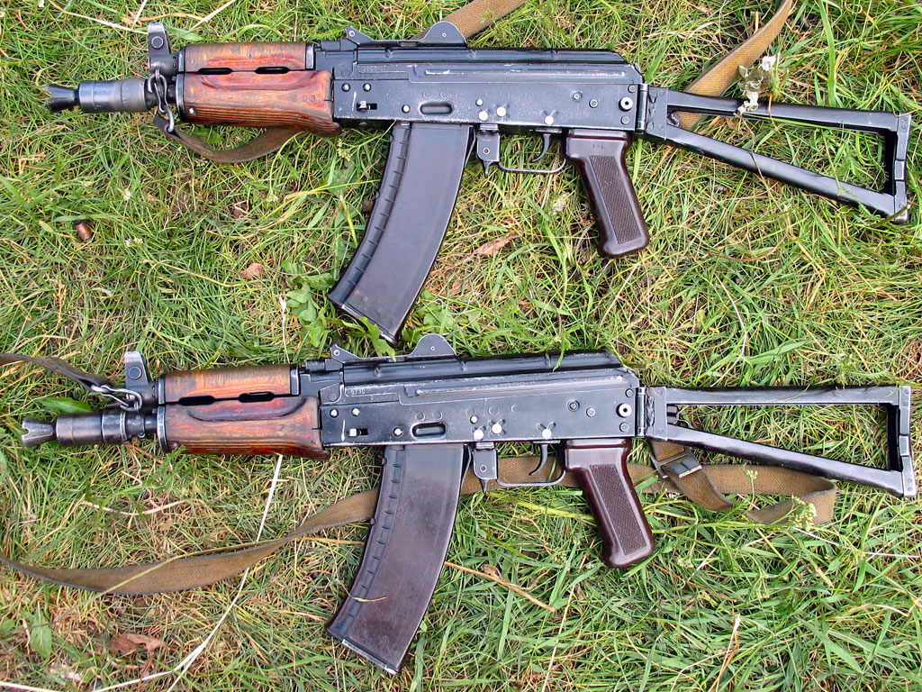

AKS-74U skraćena je i kompaktna inačica sovjetske puške AK-74 kalibra 5,45×39 mm, s preklopnim usadnikom, koja je u naoružanje uvedena 1979. godine. Namijenjena je bila posadama vozila i helikoptera, specijalnim postrojbama i drugim korisnicima kojima je potrebno kompaktno automatsko oružje.

AKS-74U (6P26)osnovna izvedba, uvedena 1979.
AKS-74UN (6P26N)ima šinu na lijevoj strani kućišta za noćni ciljnik.
AKS-74UN1 do UN3noćni ciljnici NSPU (UN1), NSPUM (UN2) i NSPU-3 (UN3).
AKS-74UB (6P27)prigušena izvedba s prigušivačem PBS-4, podzvučnim streljivom 7U1 i spremnicima od 20 metaka. Izdavana je u vrlo malom broju izviđačkim postrojbama i postrojbama spetsnaza, a sredinom i krajem osamdesetih zamijenili su je VSS i AS Val.
AKS-74U VIPizvedba KGB-a za nošenje u koferu, bez uređaja na ušću cijevi i s produljenom ručkom na poklopcu kućišta.
