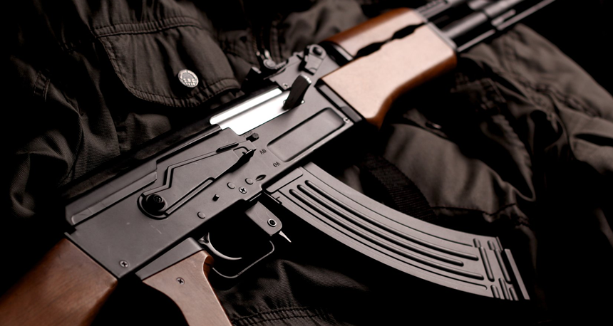

AK-47 radi na načelu odvoda barutnih plinova s plinskim klipom dugog hoda smještenim iznad cijevi. Klip je čvrsto spojen s nosačem zatvarača, a rotirajući zatvarač s dva bradavičasta zuba zabravljuje se u prednji dio kućišta. Ručica za napinjanje nalazi se s desne strane i dio je nosača zatvarača.
Velika poluga na desnoj strani kućišta istodobno je preklopnik paljbe i poklopac otvora za ručicu, čime štiti mehanizam od prašine i nečistoće. Ima tri položaja: gornji je kočnica, srednji rafalna paljba, a donji jedinačna paljba. Raspored nije slučajan: vojnik pod stresom gurnut će polugu snažno prema dolje i tako preskočiti rafalnu paljbu.
Pouzdanost AK-47 proizlazi iz same konstrukcije. Plinski klip je velik, razmaci između pokretnih dijelova namjerno su široki, a sužena čahura metka 7,62×39 mm olakšava punjenje i izvlačenje. Puška zato radi i kad je prljava, zaleđena ili puna pijeska. Cijena takvog pristupa je skromnija preciznost u usporedbi sa zapadnim puškama istog razdoblja.
Mehanički ciljnici namjestivi su od 100 do 800 metara. Položaj označen slovom “П” odgovara stalnom ciljanju na 300 metara: vojnik do te udaljenosti gađa u središte cilja bez namještanja ciljnika. Spremnik od 30 metaka ima izraženu zakrivljenost zbog konusnog oblika čahure, po čemu je puška prepoznatljiva u cijelom svijetu.

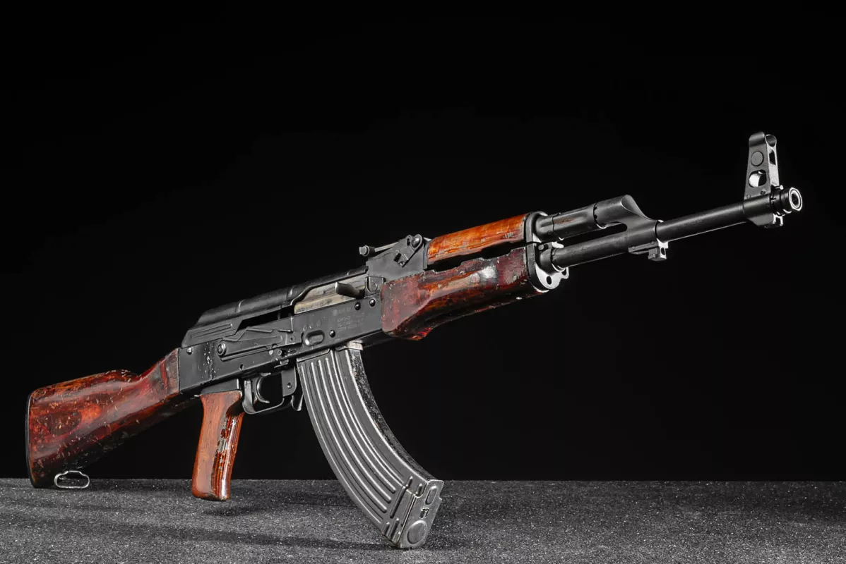

Masovna proizvodnja povjerena je tvornici u Iževsku. Prve serijske puške imale su kućište prešano od čeličnog lima (na Zapadu “Tip 1”), no zavarivanje vodilica zatvarača stvaralo je velik broj škartova. Zato je razvijeno kućište glodano iz čeličnog otkovka (“Tip 2”), koje je u serijsku proizvodnju ušlo 1951. Bilo je teže i skuplje, ali se lakše proizvodilo jer je tvornica imala iskustva s glodanjem. Od sredine 1950-ih proizvodio se olakšani “Tip 3”, s nizom izmjena na kućištu, cijevi i drugim dijelovima. To je najrašireniji oblik izvornog AK-47.
