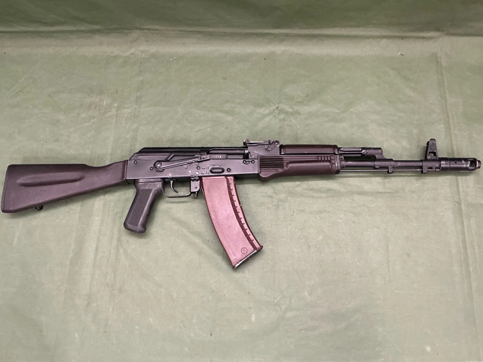

AK-74 dobio je novi usadnik, rukohvat i plinski cilindar, pri čemu je donji rukohvat zadržao karakteristična proširenja za prste preuzeta s modela AKM.

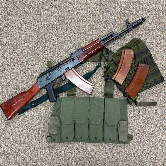

Usadnik je imao novu gumiranu i nazubljenu potporu za rame koja je omogućavala bolje prianjanje uz rame strijelca, dok su bočne strane imale utore za smanjenje mase. U početku su usadnik, donji rukohvat i gornja toplinska obloga izrađivani od laminiranog drva, a kasnije su zamijenjeni polimerom ojačanim staklenim vlaknima u karakterističnoj tamnoljubičastoj “ruskoj šljivastoj” boji.
Plinska cijev dobila je opružnu podlošku na stražnjem dijelu koja osigurava čvršće pričvršćivanje, dok je donji rukohvat imao lisnatu oprugu koja smanjuje bočno pomicanje i povećava stabilnost sklopa.
Kućište AK-74 gotovo je identično onome na AKM-u. Izrađeno je od utisnutog čeličnog lima debljine 1 mm, a unutarnje vodilice nosača zatvarača pričvršćene su utiskivanjem i točkastim zavarivanjem. Manje izmjene napravljene su na prednjem i stražnjem nosaču cijevi te na otvoru za spremnik.
Sve vanjske metalne površine zaštićene su sjajnim crnim emajliranim premazom.

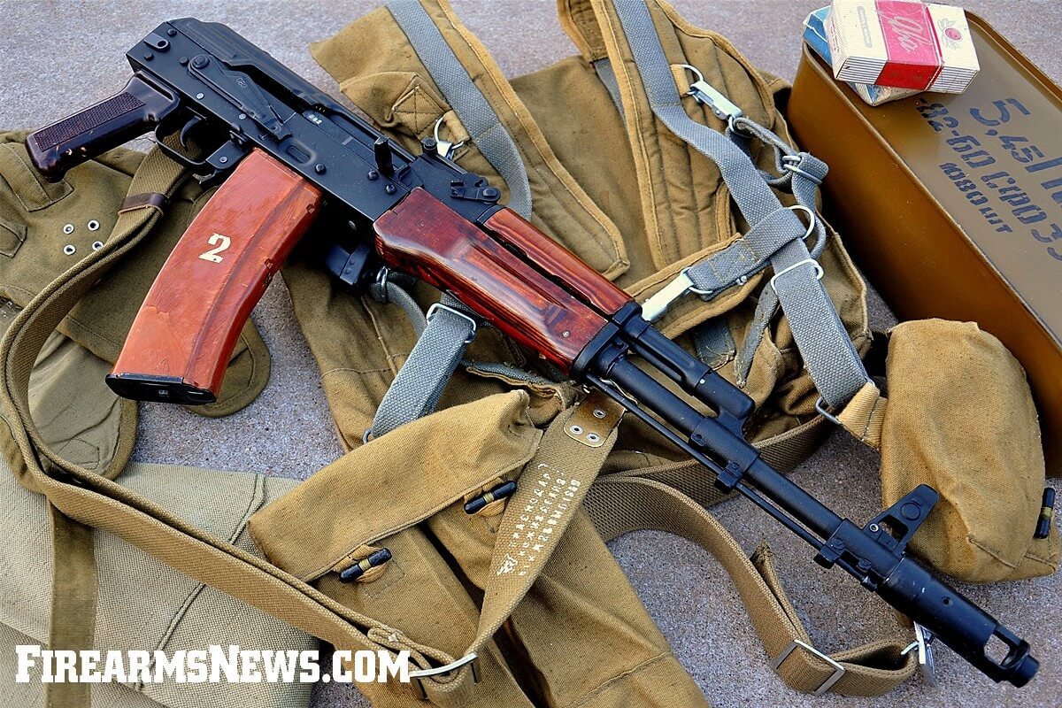

AK-74 (6P20)osnovna izvedba s nepomičnim usadnikom od laminiranog drva.
AKS-74 (6P21)izvedba s metalnim, bočno sklopivim usadnikom, koji se sklapa nalijevo.
AKS-74Nizvedba s nosačem za noćni ili infracrveni ciljnik na lijevoj strani kućišta.
