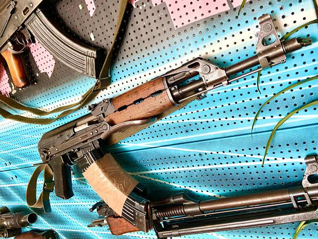

Zastava M70 je automatska puška kalibra 7,62 × 39 mm, razvijena u Jugoslaviji u tvornici Crvena zastava (danas Zastava oružje) u Kragujevcu. Izvedena je iz sovjetske puške AK-47, ali s nizom vlastitih rješenja, prije svega za ispaljivanje tromblona. Od 1970. bila je standardna puška Jugoslavenske narodne armije, a tijekom ratova na području bivše Jugoslavije koristile su je sve zaraćene strane. U Hrvatskoj vojsci bila je osnovna puška sve do uvođenja domaćih pušaka VHS.
Zastava M70

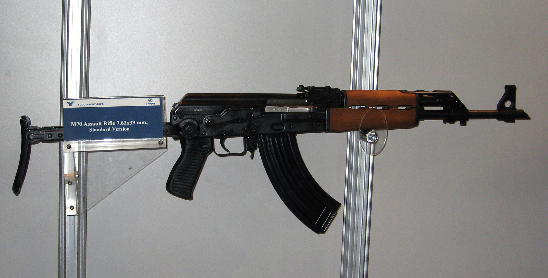

M70 radi na načelu odvoda barutnih plinova s rotirajućim zatvaračem, kao i ostale puške obitelji Kalašnjikov. Od sovjetskih uzora razlikuje se po nizu vanjskih i unutarnjih detalja. Najprepoznatljivija je drvena obloga cijevi s tri otvora za hlađenje umjesto dva, te preklopni ciljnik za tromblone na plinskom bloku. Kada se taj ciljnik podigne, zatvara dovod plinova, tako da se mehanizam ne pokreće pri izbacivanju tromblona.
Kasnije inačice imaju deblje kućište od prešanog čelika (1,5 mm) i ojačani prednji dio kućišta po uzoru na puškomitraljez RPK. Ta ojačanja uvedena su zbog naprezanja pri ispaljivanju tromblona. Spremnici imaju dodavač koji nakon posljednjeg metka zadržava zatvarač u otvorenom položaju. Preklopnik paljbe označen je slovima U (ukočeno), R (rafalna) i J (jedinačna paljba).

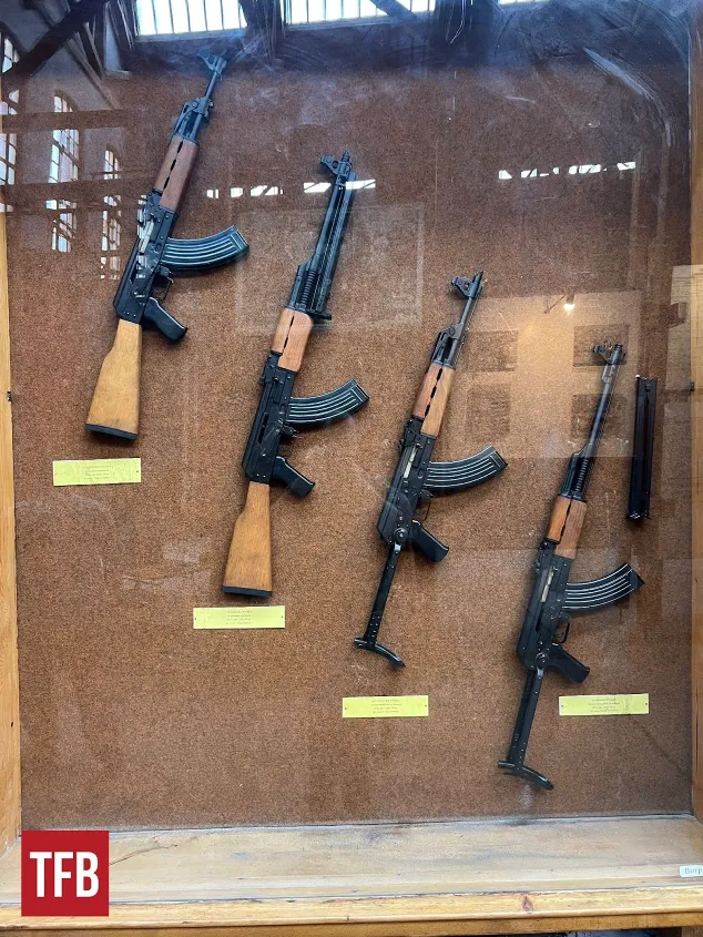

M70 / M70Arane inačice s glodanim kućištem, s fiksnim odnosno sklopivim usadnikom
M70B / M70ABpojednostavljeno glodano kućište, cijev utisnuta u kućište
M70B1 / M70AB2prešano kućište debljine 1,5 mm, fiksni odnosno sklopivi usadnik; najraširenije inačice
M70B1N / M70AB2Ninačice s nosačem za noćne ili optičke ciljnike
M70B3 / M70AB3bez ciljnika za tromblone, s mogućnošću ugradnje podcijevnog bacača granata 40 mm
M72puškostrojnica s duljom i težom cijevi i dvonošcem
M92skraćena inačica (karabin)
PAP M70poluautomatska civilna inačica
Tabuklicencna kopija proizvedena u Iraku
