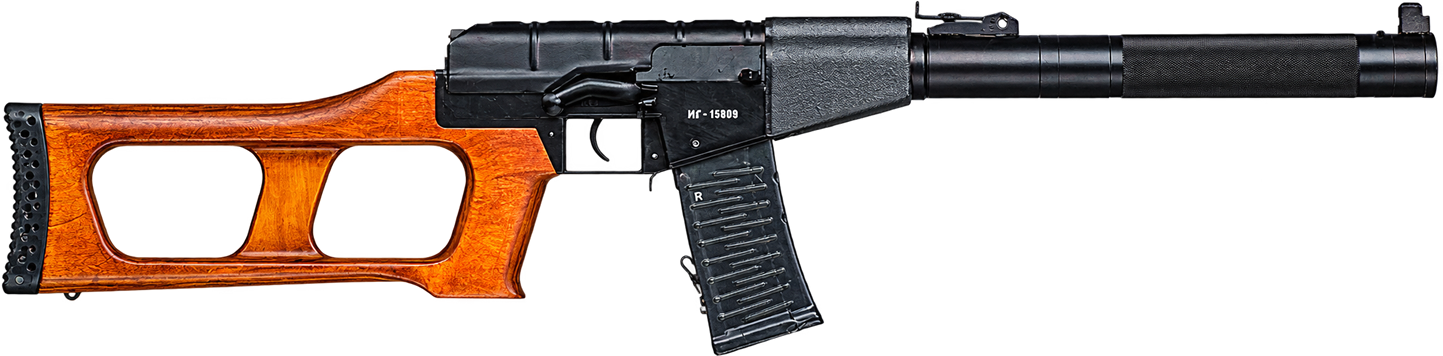

Konstrukcija i način rada
VSS Vintorez koristi plinski sustav rada s odvođenjem barutnih plinova i rotirajućim zatvaračem. Plinovi nastali izgaranjem barutnog punjenja pokreću automatiku oružja, a zatvarač se rotacijom zabravljuje u zatvaračkom sklopu. Oružje može ispaljivati pojedinačne hice ili pucati automatski, što mu daje veću prilagodljivost od konvencionalne snajperske puške ograničene na pojedinačnu paljbu.
Cijev je kratka, a njezin je prednji dio obuhvaćen integriranim prigušivačem. Konstrukcija uključuje otvore u cijevi kroz koje dio barutnih plinova izlazi u prostor prigušivača prije nego što projektil napusti oružje. Takvo rješenje smanjuje tlak i brzinu plinova koji izlaze na ustima cijevi te pomaže u ublažavanju zvuka pucnja.
Prigušivač je sastavni dio konstrukcije, a ne dodatak koji se jednostavno pričvršćuje na standardnu cijev. Njegova je funkcija posebno usklađena s podzvučnim streljivom 9×39 mm. Uporaba odgovarajućeg streljiva ključna je za postizanje predviđenih svojstava sustava.
Puška ima drveni usadnik s otvorom za palac, karakterističan za izvornu inačicu. Takav oblik omogućuje stabilan prihvat pri preciznom gađanju. Na kućištu se nalazi bočna montažna vodilica za optičke ciljničke uređaje, a osnovna konfiguracija povezuje se s optičkim ciljnikom PSO-1-1, prilagođenim balistici streljiva 9×39 mm. Puška ima i mehaničke ciljničke elemente za uporabu bez optike.
Okvirni spremnik standardno prima 10 metaka, a puška može koristiti i spremnike kapaciteta 20 metaka povezane sa sustavom AS Val. Veći spremnik povećava raspoloživu količinu streljiva, ali mijenja ukupne dimenzije sklopa ispod kućišta.

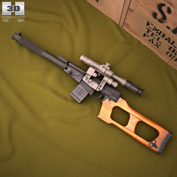

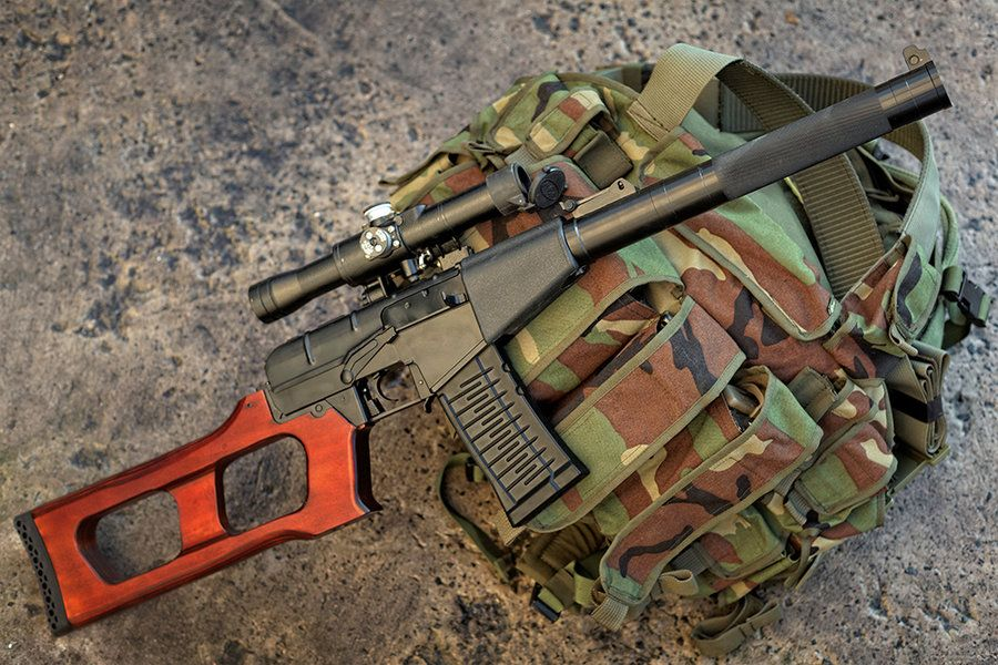

Ciljnici i oprema
VSS Vintorez projektirana je za uporabu s optičkim ciljničkim uređajem, a u osnovnoj se konfiguraciji često povezuje s modelom PSO-1-1. Taj je ciljnik izveden za streljivo 9×39 mm te omogućuje preciznije određivanje udaljenosti i korekciju ciljanja nego osnovni mehanički ciljnički elementi.
Uz optički ciljnik puška ima mehaničke ciljničke elemente koji omogućuju uporabu i kada optika nije dostupna ili nije praktična. Na kućištu se nalazi bočna montažna vodilica za kompatibilne ciljničke uređaje. Ovisno o konfiguraciji i razdoblju uporabe, na pušku se mogu postavljati i drugi optički ili noćni ciljnički uređaji.
Izvorna VSS razlikuje se od moderniziranih inačica po vanjskim detaljima i mogućnostima prihvata dodatne opreme. VSS-M donosi suvremenija rješenja za montažu dodataka te promijenjene dijelove ergonomije, pa se njezine značajke ne bi trebale automatski pripisivati osnovnom modelu.
