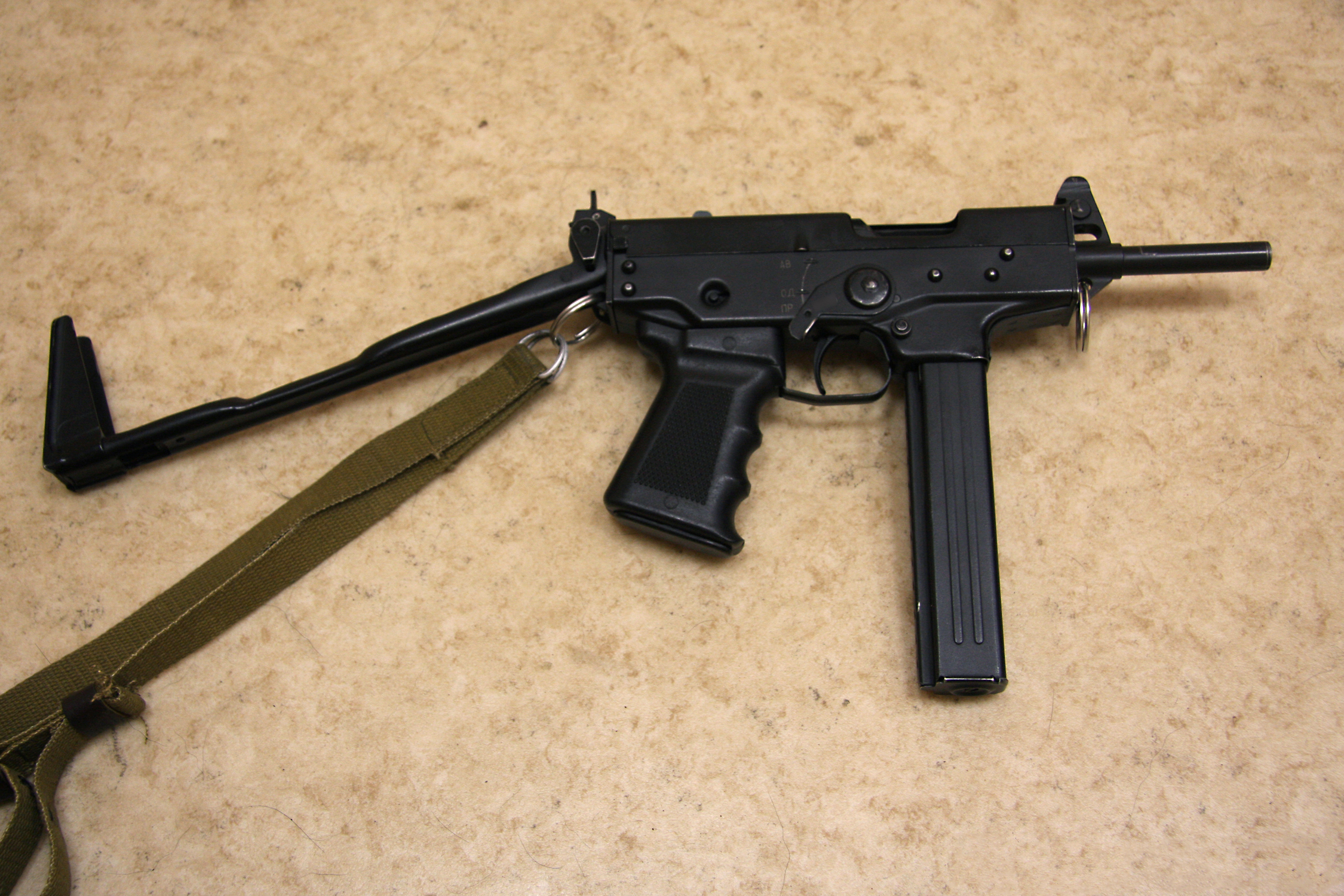

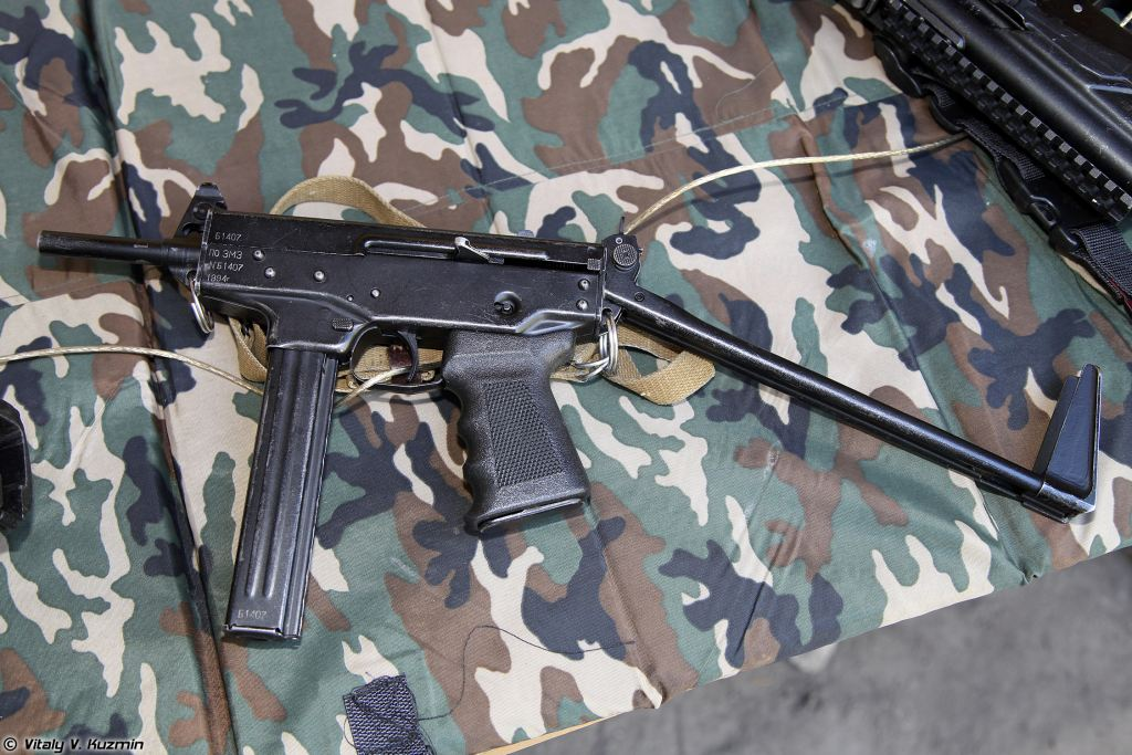

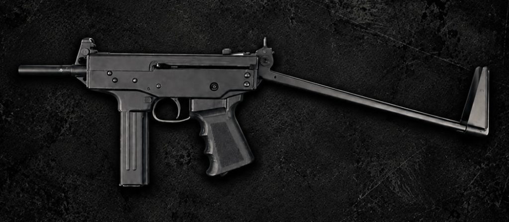

PP-91 KEDR odlikuje se jednostavnom i tehnološki racionalnom konstrukcijom. Modernizirane izvedbe koriste suvremene materijale, uz poboljšanu pouzdanost i trajnost oružja. Automatika se temelji na principu slobodnog trzanja zatvarača, dok mehanizam za okidanje omogućuje pojedinačnu i automatsku paljbu. Streljivo se dovodi iz dvorednog spremnika, a sklopivi metalni usadnik služi kao oslonac za rame i pridonosi stabilnosti pri gađanju.
Sanduk je pravokutnog oblika, izrađen od prešanog čeličnog lima i opremljen skidajućim poklopcem. Cijev duljine 120 mm čvrsto je pričvršćena za sanduk, na koji su povezani i pištoljski rukohvat, prihvatnik spremnika te sklopivi usadnik. Oružje je opremljeno otvorenim mehaničkim ciljnicima. Prednji ciljnik nalazi se na cijevi, uz prednji dio sanduka, dok je stražnji smješten na sklopu za pričvršćivanje sanduka. Ovisno o položaju usadnika, u radni se položaj postavlja odgovarajući stražnji ciljnik – dioptrijski kada je usadnik rasklopljen, odnosno otvoreni kada je sklopljen.
