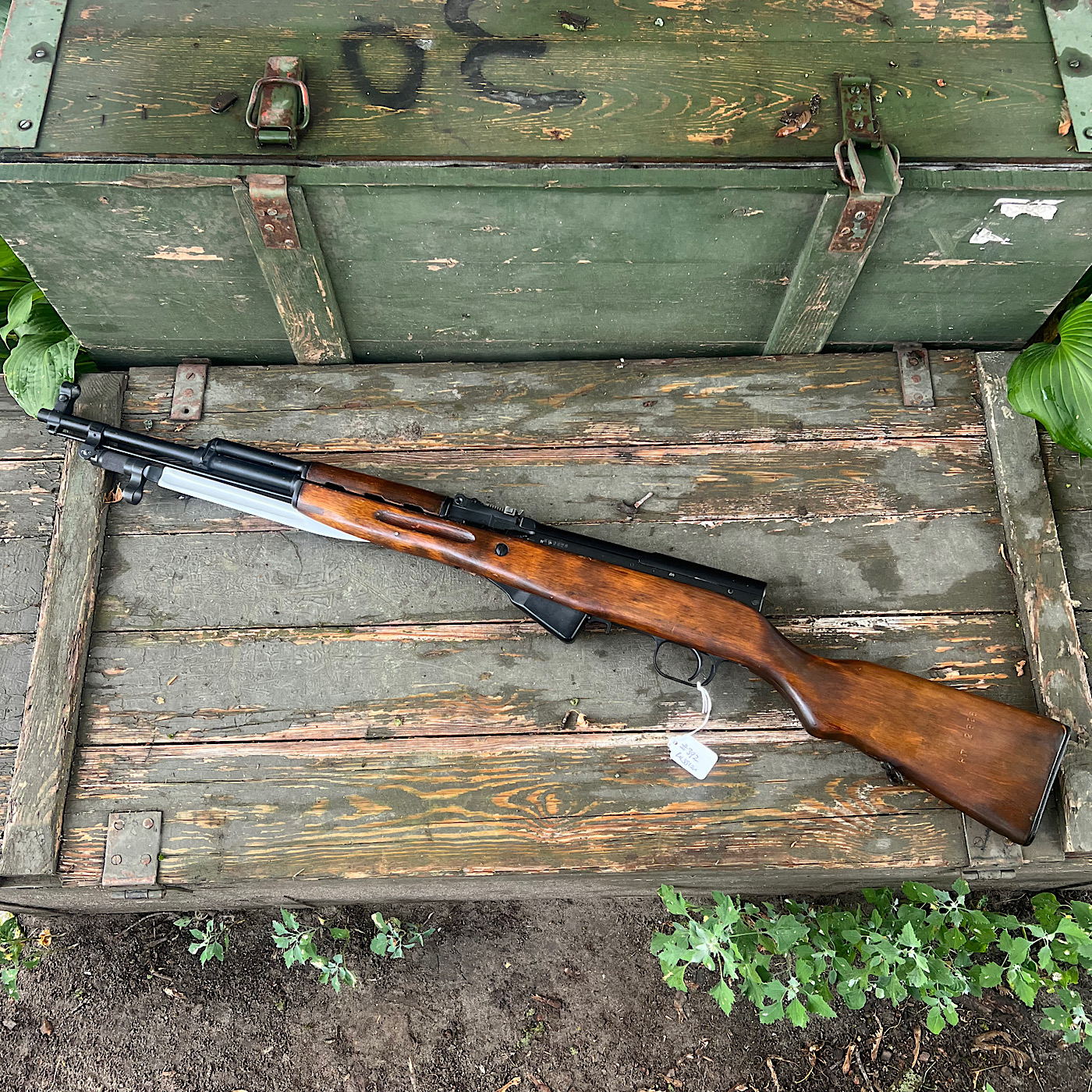

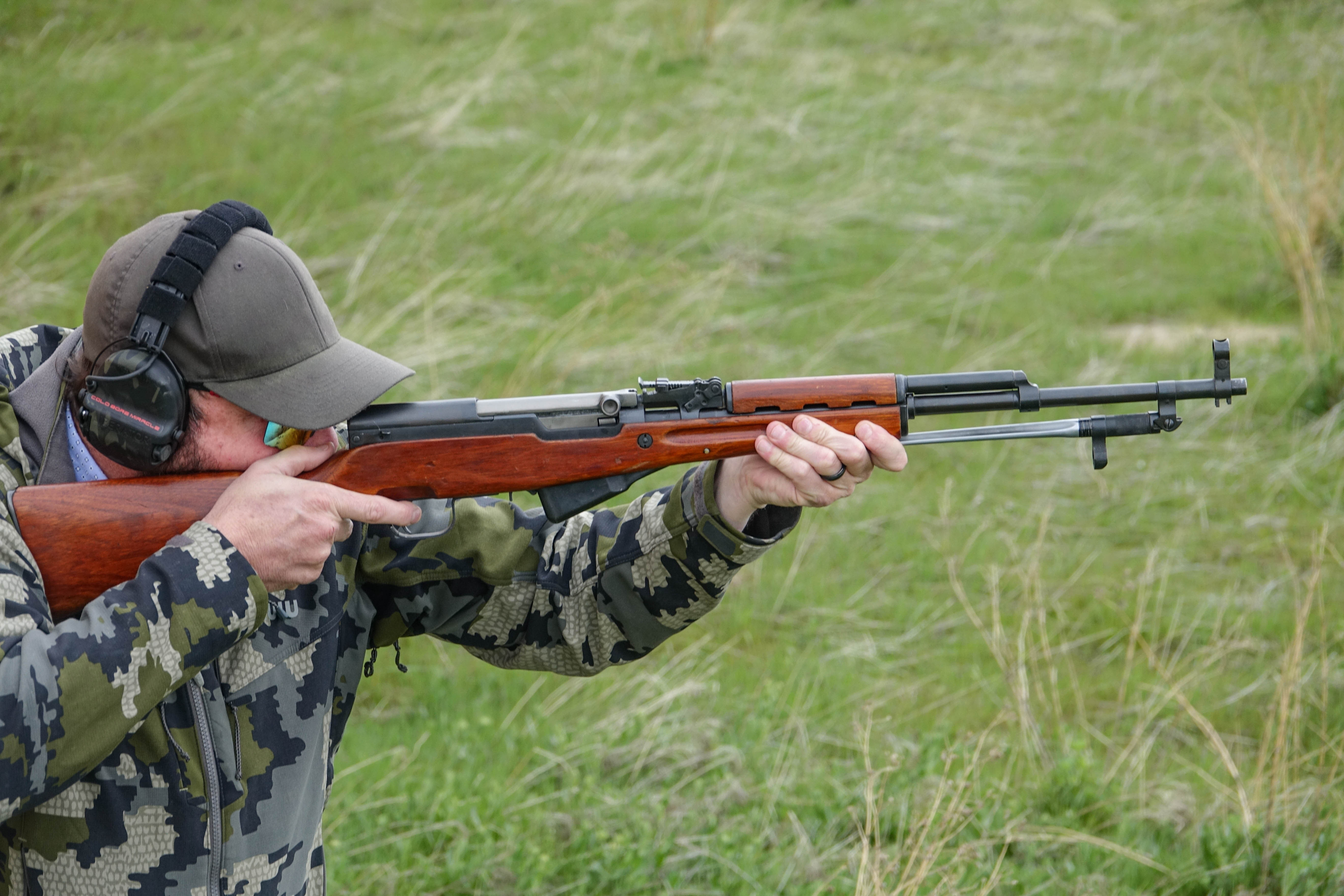

Oružje se prepoznaje po nekoliko obilježja: nepomičnom spremniku od deset metaka koji se puni odozgo, zatvaraču koji se naginje pri bravljenju i bajunetu pričvršćenom ispod cijevi.
Karakteristike
Plinski sustavplinski sustav s kratkim hodom klipa. Plinovi se uzimaju iz otvora na cijevi oko 180 mm od ušća, a produžetak klipa udara u čelo zatvarača.

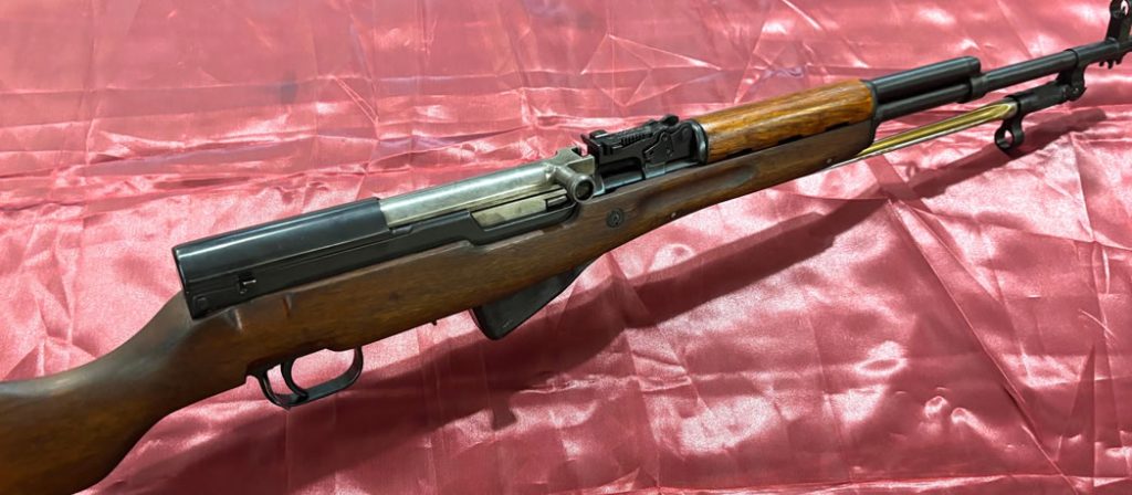

Zatvaračnagibni zatvarač sa stražnjim istakom koji sjeda u udubinu u kućištu. Kad tlak u cijevi padne na sigurnu razinu, zatvarač se nagne prema gore i nastavlja prema natrag.
Izbacivanjeopružni izvlakač na zatvaraču i nepomični izbacivač na kućištu.
Spremniknepomični kutijasti spremnik puni se odozgo okvirima za punjenje (stripper clips) ili pojedinačnim metcima. Zasun ispred branika obarača otpušta dno spremnika, koje se zakreće prema naprijed na šarki, pa se spremnik brzo prazni.
Udarni mehanizamkokotni mehanizam. Rane tulske puške imale su udarnu iglu s oprugom, a kasnije su dobile plutajuću iglu, koja se uz neispravno sastavljanje ili prljavštinu može zaglaviti i uzrokovati nenamjerno opaljenje.
Osiguračručni osigurač nalazi se unutar branika obarača, iza obarača.

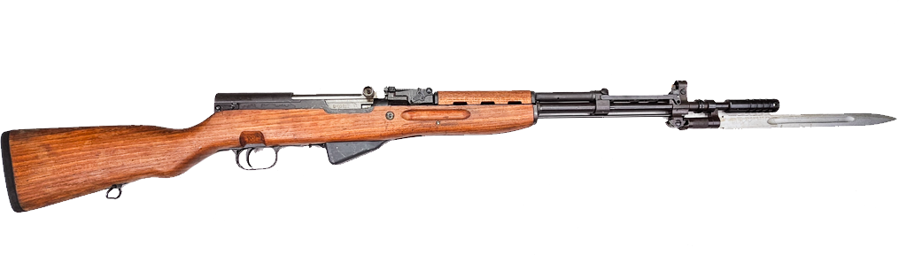

Bajunetzakreće se za 180 stupnjeva i leži ispod cijevi. Rani modeli imali su sklopivi bajunet u obliku šiljka (križnog presjeka), koji su oko 1950. zamijenili sklopivi bajuneti s oštricom.
Cijevvećina proizvođača kromirala je provrt cijevi i ležište metka, što usporava koroziju od korozivnih kapsula iz vojnih viškova i smanjuje trošenje. Jugoslavenske puške nisu imale kromiran provrt.
Ciljnicimušica sa štitnikom i tangentni stražnji ciljnik s urezom, graduiran od 100 do 1000 m.
Usadnikdrveni usadnik od tvrdog drva, a štap za čišćenje smješten je u prednjem dijelu usadnika.
