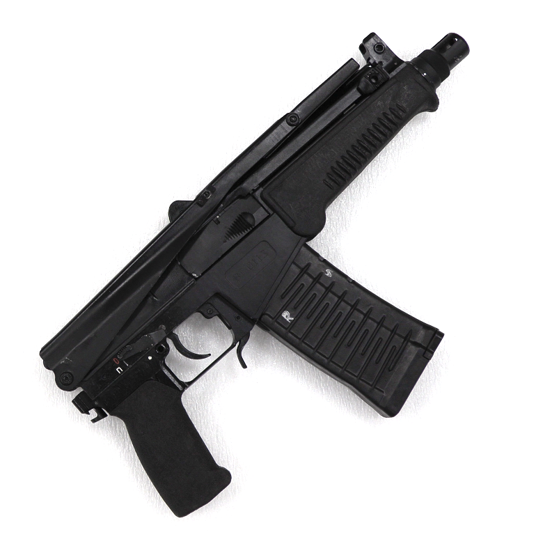

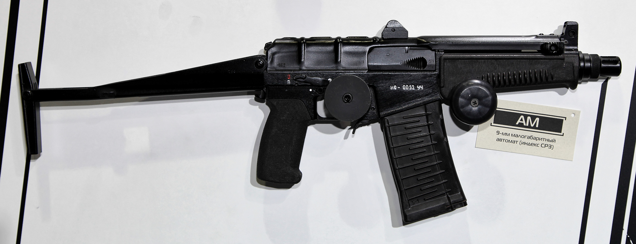

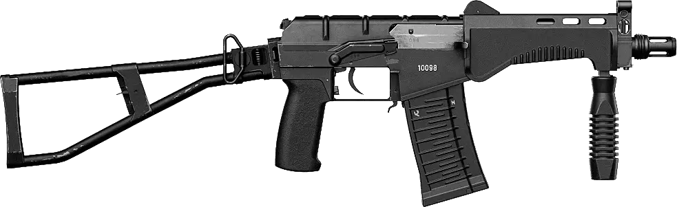

SR-3 Vikhr (rus. СР-3 «Вихрь») ruska je kompaktna automatska puška kalibra 9×39 mm. Razvio ju je državni institut CniTočMaš, a oznaka SR dolazi od ruskog izraza „specijalnaja razrabotka” (poseban razvoj). Ime Vikhr znači „vihor”. U razvoju je oružje nosilo oznaku MA, od ruskog „malogabaritnyj avtomat” (malogabaritni automat), a tvornička oznaka prototipa bila je RG-051.
Zahtjev za oružjem postavila je 1989. godine Deveta uprava KGB-a, zadužena za zaštitu visokih dužnosnika. Trebalo je oružje dovoljno malo da se nosi skriveno, a snažnije od pištolja Stečkin APS. Konstruktori su polazište našli u prigušenom automatu AS Val, koji su skratili i prilagodili: SR-3 nema ugrađen prigušivač, pa je znatno kraći od njega, a zadržao je plinski sustav s rotirajućim zatvaračem i podzvučno streljivo 9×39 mm.
Po veličini SR-3 odgovara kratkim strojnicama, ali je streljivo iz kojeg puca nešto sasvim drugo. Podzvučno zrno 9×39 mm velike je mase i probija zaštitne prsluke. Zbog te kombinacije izvori oružje opisuju i kao kompaktnu jurišnu pušku i kao oružje u ulozi kratke strojnice, namijenjeno borbi iz neposredne blizine (CQB).

Plinski sustavplinski sustav s dugim hodom klipa, koji se nalazi iznad cijevi. Plinski blok smješten je neposredno ispred ležišta metka, što podzvučnom streljivu daje protutlak potreban za pouzdan rad.
Zatvaračrotirajući zatvarač sa šest bradavica (lugs), koji radi iz zatvorenog položaja. Kratka rotacija i velika površina bradavica smanjuju količinu plinova potrebnu za pokretanje mehanizma.
Kućištečelično.
Napinjanjeumjesto uobičajene ručke za napinjanje iznad prednjeg rukohvata nalaze se dva klizača.
Upravljanjeosigurač je obostrana poluga iznad pištoljskog rukohvata, a birač paljbe je poprečni gumb iza obarača, unutar branika obarača.
Ušće cijevikompaktni smanjivač plamena (flash hider). SR-3 ne prima prigušivač, za razliku od kasnije inačice SR-3M.
Usadnikčelični usadnik sklapa se prema gore.
Ciljnicizaštićena mušica i preklopni stražnji ciljnik s urezom U-oblika, s postavkama za 100 m i 200 m.
Spremnicidijele se s oružjem AS Val i VSS.

Razvoj je počeo 1989. godine, kad je Deveta uprava KGB-a zatražila kompaktno, skriveno nosivo automatsko oružje snažnije od pištolja Stečkin. Institut CniTočMaš prvo je pretvorio prigušeni automat AS u kompaktni prototip, nazvan MA Vikhr, koji se dalje razvijao pod oznakom RG-051. Konstruktori su bili A. D. Borisov, V. N. Levchenko i A. I. Tyshlykov.

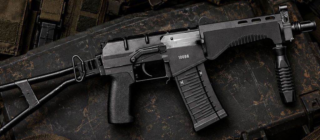

Modernizirana inačica SR-3M razvijena je početkom 2000-ih godina, a prema jednom izvoru uvedena je 2004. U njoj su objedinjene značajke SR-3, AS Val i VSS Vintorez. Ručka za napinjanje premještena je na desnu stranu nosača zatvarača, kao na Kalašnjikovu, a obostrani osigurač zamijenjen je jednostavnom polugom s desne strane. Birač paljbe ostao je unutar branika obarača, a na lijevoj strani kućišta dodana je šina za optiku. Oružje ima sklopivi prednji rukohvat i usadnik koji se sklapa u stranu, kao kod AS Val.

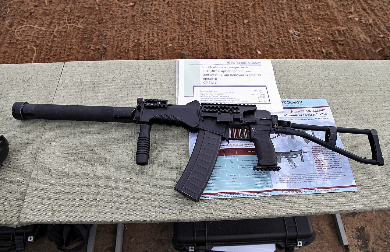

Ključna promjena je prigušivač: SR-3M prima brzo odvojiv prigušivač. Uz njega dolazi spremnik od 30 metaka, razvijen za tu inačicu. Inačica SR-3MP, predstavljena na sajmu Eurosatory 2014., ima šine s obje strane ispred prednjeg rukohvata, dvopoložajni stražnji ciljnik, prilagodljivu mušicu, okomiti prednji rukohvat i gumb za pričvršćivanje prigušivača. Usadnik joj se može preklopiti ispod pištoljskog rukohvata, pa ne smeta pri nošenju štitnika za lice. Rosoboronexport je objavio isporuku SR-3M neimenovanom stranom kupcu.

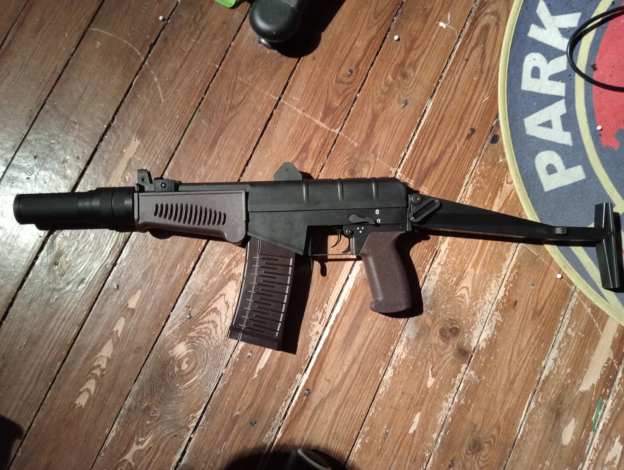

Američki klon SR-3M
Američka tvrtka Roswell Rifle Works predstavila je na sajmu SHOT Show 2026. klon inačice SR-3M izrađen u SAD-u. Nudi se kao pištolj sa šinom za naslon uz podlakticu (arm brace), bez automatske paljbe, a umjesto ruskog priključka s tri istaka za prigušivač ima navoj 14×1 s lijevim smjerom. Ista tvrtka izrađuje streljivo 9×39 mm i spremnike, jer je uvoz ruskog streljiva prestao 2021. godine.

SR-3izvorna inačica iz 1996. godine, s dva klizača umjesto ručke za napinjanje, obostranim osiguračem i kompaktnim smanjivačem plamena na ušću.
SR-3Mmodernizirana inačica s ručkom za napinjanje na desnoj strani nosača zatvarača, jednostavnijom polugom osigurača, šinom za optiku i brzo odvojivim prigušivačem.
SR-3MPinačica s šinama s obje strane, dvopoložajnim stražnjim ciljnikom, prilagodljivom mušicom, okomitim prednjim rukohvatom i usadnikom koji se sklapa ispod pištoljskog rukohvata.
