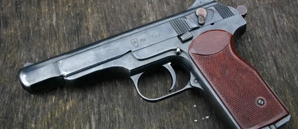

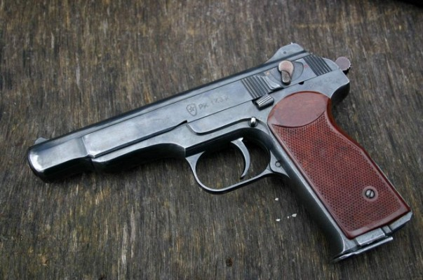

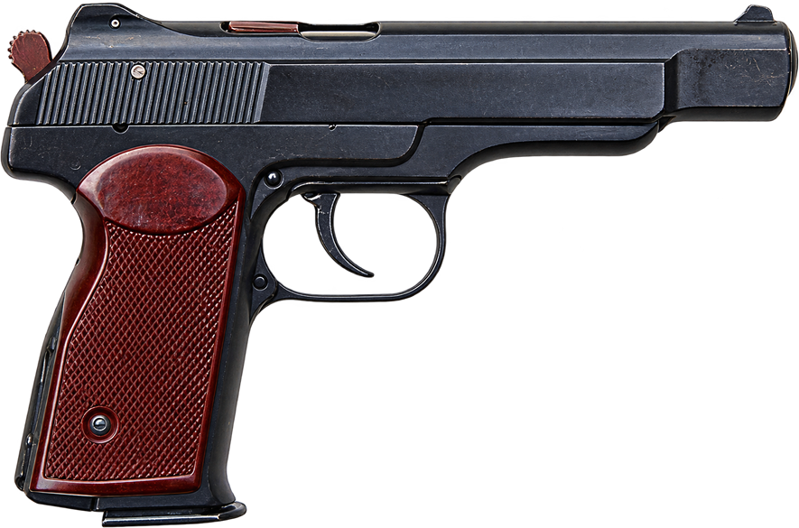

APS je pištolj velikih dimenzija s dvostrukim redom metaka u spremniku kapaciteta 20 komada. Radi na načelu slobodnog trzaja, s nepomičnom cijevi učvršćenom na okvir, kao i Makarovljev pištolj PM, a navlaka se proteže po cijeloj duljini oružja. Okidački mehanizam je s vanjskim udarnim batićem, s dvostrukim i jednostrukim djelovanjem. Poluga s tri položaja služi za osiguranje te za biranje pojedinačne ili rafalne paljbe.
Posebnost konstrukcije je usporivač brzine paljbe smješten u rukohvatu. Bez njega bi brzina paljbe oružja, prema izvorima, bila znatno veća od 1000 metaka u minuti, što bi rafalnu paljbu iz pištolja učinilo teško nadzirivom. Usporivač je inercijski uteg (klip) koji se nalazi iza spremnika: pri povratku kliznika klip se pomiče i vraća pod djelovanjem opruge, a tek tada se oslobađa udarni batić za sljedeći hitac. Time je brzina paljbe smanjena na oko 600 do 750 metaka u minuti (izvori navode različite vrijednosti).

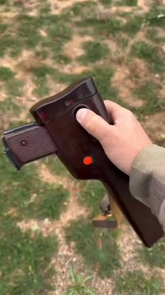

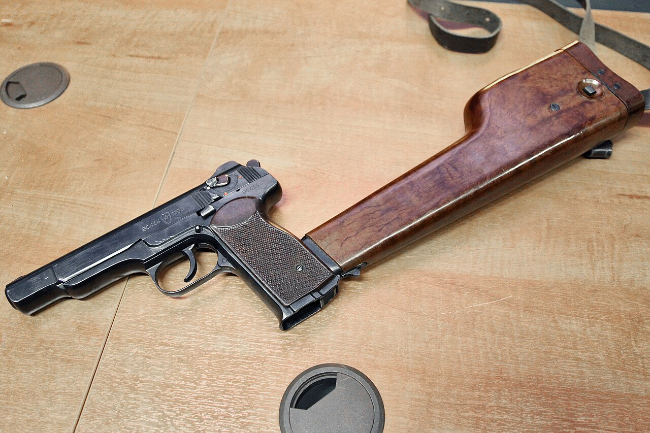

Uz pištolj se isporučivao odvojivi usadnik od drva ili plastike, koji je istodobno služio kao futrola. Pričvršćivao se na utor u rukohvatu, slično kao kod njemačkog Mausera C 96. Zbog usadnika, domet se produžavao, a ciljnici su bili baždareni do 200 m, što izvori ocjenjuju kao optimistično.

| Kalibar | 9×18 mm Makarov |
| Mehanizam | slobodni trzaj; nepomična cijev; usporivač brzine paljbe u rukohvatu |
| Način paljbe | pojedinačna i rafalna |
| Spremnik | odvojivi, dvoredni, 20 metaka |
| Masa (prazan) | oko 1,22 kg |
| Dužina cijevi | 140 mm |
| Početna brzina zrna | oko 340 m/s |
| Brzina paljbe | oko 600–750 metaka u minuti (ovisno o izvoru) |
| Domet | oko 50 m iz ruke; s usadnikom oko 70–100 m |
| Ciljnici | stražnji ciljnik podesiv do 200 m |
| Dodatna oprema | odvojivi usadnik-futrola |

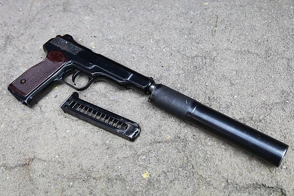

Sedamdesetih godina XX. stoljeća sovjetske službe (KGB i vojna obavještajna služba) zatražile su kompaktno prigušeno automatsko oružje. Rezultat je bio APB (Avtomatičeskij pistolet besšumnyj), koji je razvio TsNIITochMash pod vodstvom A. S. Neugodova, pod probnom oznakom AO-44, a u službu je uveden 1972. (vojni indeks 6P13). Izvori navode da je za njegovu izradu preuređeno oko 2000 starih APS pištolja.
APB ima dulju cijev s navojem za prigušivač, a u cijevi su radijalni otvori kraj ležišta metka i blizu usta cijevi, čiji plinovi prolaze kroz čelični obuhvatni cijevni plašt. Time se smanjuje brzina zrna na oko 290 m/s, ispod brzine zvuka, što je nužno za učinkovito prigušivanje. Prigušivač je brzo odvojiv i ekscentričan, pa ne zaklanja liniju ciljanja; ima četiri zavarene pregrade. Umjesto drvenog ili plastičnog usadnika-futrole rabi se žičani sklopivi usadnik, na koji se prigušivač može pričvrstiti radi nošenja.
U praksi se APB pokazao pogodnim za rafale od dva do tri metka. Sovjetske postrojbe često su ga koristile u Afganistanu, a prema navodima ostao je u ograničenoj uporabi u Rusiji i nekim državama bivšeg SSSR-a.
