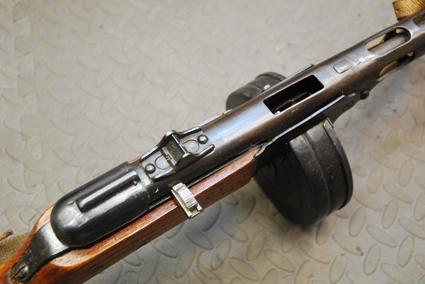

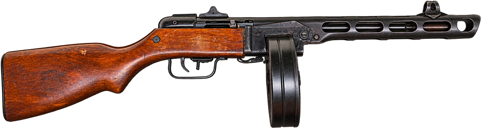

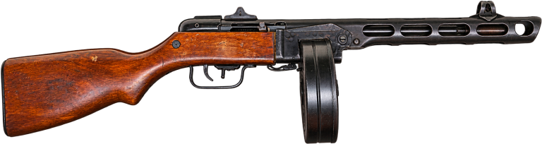

PPŠ-41 radi na načelu slobodnog zatvarača i puca iz otvorenog zatvarača: zatvarač je prije opaljenja u stražnjem položaju, a pri povlačenju obarača kreće naprijed, uzima metak iz spremnika i ispaljuje ga. Takva konstrukcija ima poznatu manu, jer pad na tvrdu podlogu može izazvati nehotično opaljenje. Za osiguranje služi klizni osigurač zatvarača.

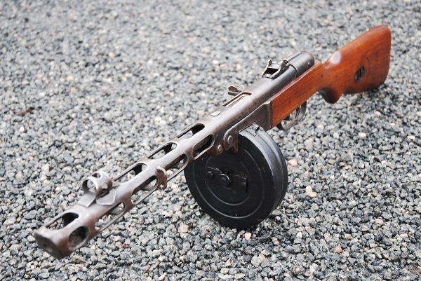

Kućište je izrađeno od dviju prešanih polovica od čeličnog lima, koje su međusobno zavarene. Prema jednom izvoru oružje ima manje od 87 dijelova i može se rastaviti bez alata. Usadnik je drven. Na ušću cijevi nalazi se jednostavan kompenzator, koji prema jednom izvoru poboljšava skupljanje pogodaka za oko 70 % u odnosu na PPD. Kanal cijevi je kromiran, a ožljebljenje ima četiri žlijeba. Cijevi su se prema jednom izvoru izrađivale od odrezanih cijevi pušaka Mosin-Nagant, koje su se pregrađivale i ponovno ožljebljivale za streljivo 7,62×25 mm. Stražnji ciljnik je preklopni i baždaren za 100 i 200 m.
Spremnik je u izvornoj izvedbi bubanj (drum magazine) od 71 metka, preuzet po uzoru na finski Suomi KP/-31. Bubanj je prazan težak 1,84 kg, a kutijasti spremnik od 35 metaka, uveden 1942. i sve češći nakon toga, 0,68 kg. Vojnici su cijenili velik kapacitet, ali je bubanj bio bučan i dugo se punio, pa se kutijasti spremnik navodi kao bolje rješenje. Debljina lima bubnja povećana je u studenome 1943. s 0,3 mm na 1 mm radi pouzdanosti.
Karakteristike
| Kalibar | 7,62×25 mm Tokarev |
| Mehanizam | slobodni zatvarač, paljba iz otvorenog zatvarača |
| Masa | 3,63 kg bez spremnika; 5,45 kg s napunjenim bubnjem |
| Dužina | 843 mm; cijev 269 mm |
| Spremnik | odvojivi, bubanj od 71 metka ili kutijasti od 35 metaka |
| Brzina paljbe | oko 900 metaka u minuti |
| Početna brzina zrna | oko 488 m/s |
| Ciljnici | preklopni stražnji ciljnik za 100 i 200 m |
| Domet | oko 150 do 200 m; najveći domet oko 400 m (prema jednom izvoru) |
