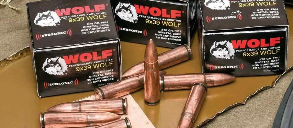

Proizvođač Težina zrna, grain Izlazna brzina (m/s) Izlazna energija (J) BC (G1)
Wolf Performance 278 290 758 0.299
Tehnička svojstva
Streljivo 9 × 39 mm u izvedbi Wolf Performance koristi zrno mase 278 graina (18,0 g), s početnom brzinom od 290 m/s i energijom na ustima cijevi od 758 J. Navedeni balistički koeficijent iznosi 0,299 prema modelu G1. Te vrijednosti predstavljaju podatke za konkretnu izvedbu streljiva i mogu se razlikovati ovisno o proizvođaču i uvjetima mjerenja. U ovome trenutku nisu objavljeni točni tehnički podaci vojnih izvedbi ovog streljiva SP-5 i SP-6.

Streljivo 9 × 39 mm odlikuje težak projektil velike površinske gustoće, koji se kreće podzvučnom brzinom i zadržava relativno visok impuls unatoč maloj početnoj brzini. U usporedbi s uobičajenim puščanim streljivom veće brzine, putanja mu je zakrivljenija, a vrijeme leta do cilja dulje, što povećava utjecaj udaljenosti i procjene pada zrna na preciznost pogotka. Različite izvedbe imaju različitu konstrukciju jezgre: SP-5 koristi kombinaciju olovne i čelične jezgre, dok SP-6 ima ojačanu čeličnu penetracijsku jezgru. Time se razlikuju njihova namjena i ponašanje pri udaru, iako obje izvedbe zadržavaju podzvučnu brzinu. Komercijalna izvedba Wolf Performance, primjerice, koristi zrno mase 278 graina (18 g), a prema dostupnim podacima postiže početnu brzinu od 290 m/s i energiju od 758 J.
