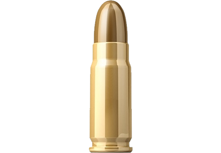

7,62X25 TOKAREV
7,62×25 mm Tokarev sovjetski je pištoljski metak bez oboda i s čahurom suženog oblika (bottleneck). Tijekom 20. stoljeća bio je široko rasprostranjen u državama bivšeg Sovjetskog Saveza, Kini, Jugoslaviji i brojnim drugim zemljama koje su koristile sovjetsko naoružanje. Zahvaljujući velikoj brzini zrna i dobroj probojnosti, stekao je reputaciju jednog od najsnažnijih vojnih pištoljskih kalibara svog vremena. U Sovjetskom Savezu postupno ga je zamijenio kalibar 9×18 mm Makarov, koji je uveden kao novi standard za službene pištolje i strojnice.
7,62x25mm Tokarev

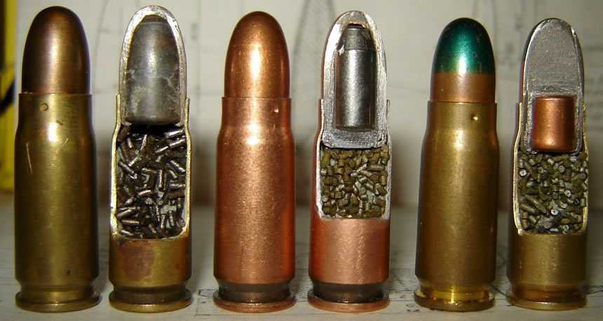

Ovaj metak u osnovi predstavlja unaprijeđenu sovjetsku inačicu kalibra 7,63×25 mm Mauser. Za potrebe vojske razvijena su brojna punjenja namijenjena uporabi u pištoljima i strojnicama, uključujući probojne, trasirne i zapaljive vrste streljiva.
Iako je većina oružja u ovom kalibru tijekom vremena povučena iz vojne uporabe, 7,62×25 mm Tokarev i danas se povremeno može pronaći u pojedinim policijskim i specijalnim postrojbama nekih država. Razlog tome prvenstveno su velike zalihe postojećeg streljiva i oružja koje se još uvijek nalazi u skladištima.
Objašnjenje oznake
7,62 po promjeru provrta cijevi, 25 po dužini čahure.

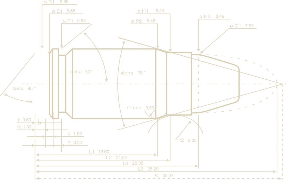

Dimenzije i presjek
