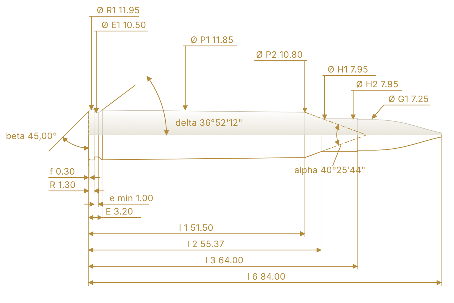

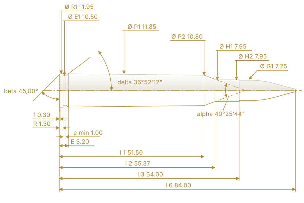

Čahura bez oboda duga je 64 mm, gotov metak 84 mm, a zrno ima promjer 7,25 mm (CIP, Tab I). CIP dopušta najveći tlak od 4150 bara. Kalibar traži cijev od oko 610 mm, a kraće cijevi osjetno smanjuju brzinu. Po obliku i kapacitetu čahure je sličan kalibru .280 Remington.Karakteristike
