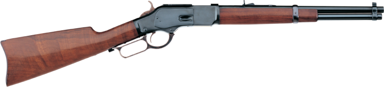

A. Uberti Scout
A. Uberti Scout mala je repetirka s polugom u kalibru .22 LR, kojom je talijanski proizvođač povijesnih replika 2012. proširio ponudu prema početnicima, mladim strijelcima i vlasnicima Ubertijevih revolvera. Izgleda kao puška iz vremena kauboja, a građena je od lagane kromirane legure, pa teži oko dva i pol kilograma. Prvi se put zvala Silverboy, a ime Scout dobila je nakon što se pokazalo da isti naziv već nosi neki nepovezani američki proizvod.
A. Uberti Scout
Scout je puška repetirka kojom se rukuje polugom, i već po tome pripada obitelji koju je Uberti proslavio replikama Winchesterovih pušaka iz 19. stoljeća. Za razliku od njih, građena je za jeftino streljivo rubnog paljenja, i zato je laka, kratka i mirna. Kućište i poluga izrađeni su od aluminijske legure s kromiranom završnom obradom, cijev je brunirana i okrugla, a usadnik je ravan, bez pištoljskog hvata.
Što je izvornik Scouta, izvori se razilaze. Jedni je drže najvjernijom vizualnom replikom Winchesterove puške 1866, takozvane Yellow Boy, barem među pušakama rubnog paljenja. Drugi je povezuju sa stilom modela 1873, a treći je opisuju kao izvornu konstrukciju u duhu starih repetirki, a ne kopiju određenog originala. Prema jednom opisu, radni mehanizam drukčiji je od onoga kojim se služe Ubertijeve starije replike.
Mehanizam ima kontrolirano dovođenje metka (controlled round feeding), što Uberti navodi kao razlog zbog kojega puška radi u svakom položaju, pa i okrenuta naopako. Jedan je ispitivač kroz stotinjak metaka zabilježio samo jedan zastoj pri izvlačenju čahure, koji pripisuje nepotpuno povučenoj poluzi u brzoj paljbi. Spremnik je cijev ispod cijevi (tubular magazine) koja ide gotovo do ušća. Za punjenje se nazupčani gumb zakrene suprotno od smjera kazaljke na satu i cijev izvuče dok ne oslobodi otvor za punjenje, nakon čega se metci ulažu u cijev. Pojedinačan metak ne može se ubaciti kroz otvor za izbacivanje. Spremnik je predviđen za kalibar .22 LR, a kratki metci .22 Short uzrokuju dvostruko ubacivanje metaka.

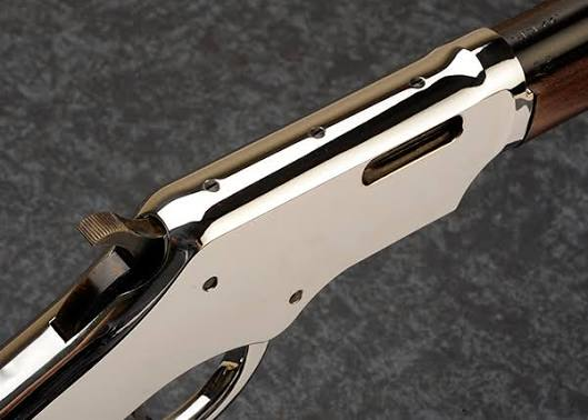

Kokot je vanjski, narebren, s urezom za polunapeti položaj. Pomakne li se unazad oko šest milimetara, čuje se klik koji služi kao sigurnosni položaj, a uz njega postoji i unutarnja sigurnosna naprava vezana uz polugu. Ručne sigurnosne kočnice nema. Visok kokot ima i manu: kad je napet, zaklanja stražnji ciljnik, a jedan ispitivač predlaže da se vrh kokota zareže.
Mehanički ciljnici jednostavni su. Stražnji je ravan, s četvrtastim urezom, a prednji je mušica, oba na lastin rep i prilagodljiva samo bočno, bez prilagodbe po visini. Zbog toga se na većim udaljenostima visina mora rješavati držanjem, a ne klikovima. Vrh kućišta ima tri navojna otvora za montažu optičkog ciljnika, ali nosač tvornički ne dolazi. Jedan je ispitivač za optiku našao samo jedan prikladan nosač tipa Weaver, a razmak između objektiva i stražnjeg ciljnika iznosio je oko milimetar.
Točnost je bolja nego što izgled sugerira. U ispitivanju s optičkim ciljnikom na 23 m, s pet hitaca po skupini i četrnaest različitih punjenja, prosječna skupina bila je oko 16 mm. Najbolja je mjerila oko 10,5 mm (Federalovo zrno Match), a najlošija, s Federalovim zrnom Target, oko 31 mm. Četiri su skupine bile manje od 13 mm. Brzine su kretale od oko 285 m/s za sporo ciljničko punjenje do oko 382 m/s za brzo punjenje sa šupljim zrnom. S mehaničkim ciljnicima i Remingtonovim ciljničkim streljivom drugi je ispitivač postizao skupine od oko 25 mm na istoj udaljenosti, a treći je s koljena pogodio čeličnu ploču od 230 mm sa svih petnaest hitaca na oko 82 m. Za pušku koja nije natjecateljska, to je dovoljno.
Obarač je jednostupanjski i čist, a izmjerene sile okidanja kretale su se od 1,1 do 1,8 kg. Slabosti su sitne i uglavnom estetske. Usadnik ponegdje malo strši preko kućišta, drvo je jednostavno i bez ukrasa, a strm kut potplata i plastični potplat usadnika čine da usadnik pri gađanju stojećki i s koljena može klizati. Cijena je u svojem razredu na višoj strani.
