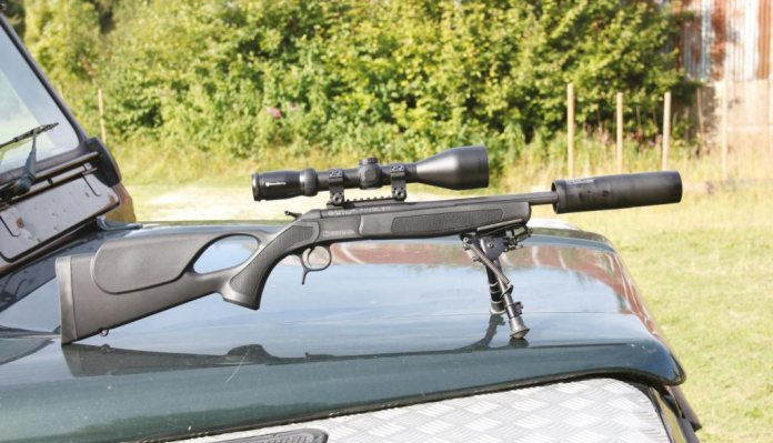

BA13 jednometna je puška s nagibnom cijevi, građena oko ideje da se ništa ne nosi suvišno. Nema spremnika ni pomičnog zatvarača, pa je kućište kratko, a puška s cijevi od 510 mm duga je svega 890 mm. Bergara ju je zamislila kao pušku koja se rastavlja bez alata i putuje u ruksaku, a pritom ostaje oružje središnjeg paljenja u kalibrima od .222 Remington do .45-70 Government.
Pogonski dio isti je koncept kao kod jednocijevne sačmarice. Poluga koja je produžetak branika obarača otključava zapor, a cijev se pod vlastitom težinom nagne prema dolje i otkrije ležište metka. Izbacivača nema: izvlakač podigne čahuru nekoliko milimetara iz ležišta, a strijelac je izvuče prstima. Zapor je klinast i zahvaća ležište u kuki ispod cijevi. Puška je držala nulu i u nizovima od deset hitaca, a zazor u zaporu nije se razvio ni pri grubom rukovanju.

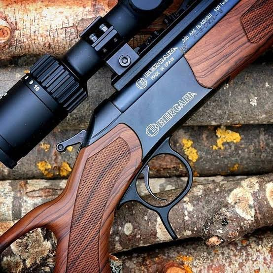

Kokot je vanjski i napinje se ručno, palcem. Puška se ne napinje zatvaranjem cijevi, a cijev se ne može otvoriti dok je kokot napet, pa se može nositi otvorena, prebačena preko ruke, tako da je svakome u blizini odmah vidljivo da nije spremna za paljbu. Metak se ulaže i kokot napinje tek kad je strijelac spreman pucati. Nakon opaljenja ili spuštanja kokot se vraća u mirni položaj, pa ga udarac ne može ispaliti. Kokot se spušta polako, palcem, uz istodobno povlačenje obarača, a njegov se izdanak može postaviti s lijeve ili desne strane, zbog čega je puška jednako prikladna ljevacima i dešnjacima.
Rukohvat se skida povlačenjem poluge ispod njega. Zatim se cijev nagne prema dolje, povuče se branik obarača i cijev se podigne s osovine zgloba. Puška se tako u nekoliko sekundi rastavlja na tri dijela: usadnik s kućištem, cijev i prednji rukohvat. Sastavlja se jednako brzo.
Cijev je izrađena u Bergari, koja je poznata upravo po cijevima: bušena je dubokim bušenjem, ožljebljena postupkom button rifling i potom žarena radi toplinske stabilnosti. Ne dodiruje prednji rukohvat, nego slobodno visi. U ispitivanjima je pokazala dobru preciznost: u kalibru .308 Winchester skupine od tri hica na 100 m nisu bile šire od oko 38 mm, a najbolja, s Normom EvoStrike od 139 grain, iznosila je 9,1 mm. U kalibru .300 Blackout, uz prigušivač, najbolja skupina od pet hitaca na 50 m iznosila je 12 mm. Početne brzine mjerene u .308 Winchester bile su 889 m/s sa zrnom od 139 grain i 795 m/s sa zrnom od 170 grain, nešto više od deklariranih.
Cijena jednostavnosti je jasna. Nakon hica nema drugoga, a izvlačenje čahure ručni je posao. U kalibru .45-70 Government trzaj je oštar, a u svim kalibrima obarač nakon opaljenja propada nekoliko milimetara dalje, što traži navikavanje. Obraz usadnika leži blizu osi cijevi, pa uz veće optičke ciljnike mogu zatrebati viši nosači.

Bergara pušku preporučuje za planinski lov i lov prikradanjem, a i kao malu pušku za kamp, čamac ili vozilo. Britanski ispitivači navode je za kontrolu lisica i za lov hodanjem, gdje se traži lagana puška. Pri predstavljanju opisana je kao puška za planinare, lovce i one koji žele središnje paljenje kao pušku za preživljavanje. U kalibru .300 Blackout ispitana je i s prigušivačem.

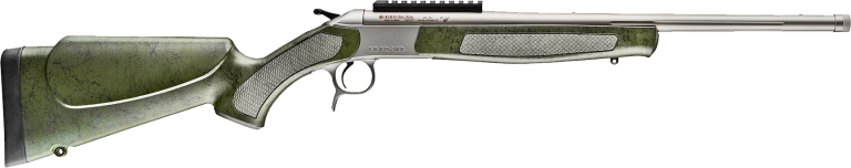

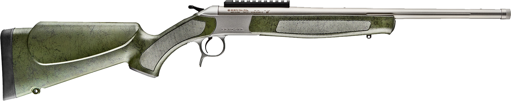

| Takedown Strata | plavljena cijev s premazom Cerakote Elite Moss i usadnik u kamuflaži Strata; kalibri .223 Remington, .300 Blackout, 6,5 Creedmoor, .308 Winchester i .30-06 Springfield; cijev 510 mm (460 mm u kalibru .300 Blackout); masa 3,1 kg. |
| Takedown Green | cijev od nehrđajućeg čelika 410 i zeleni usadnik; isti kalibri i duljine cijevi kao Strata; masa 3,1 kg. |

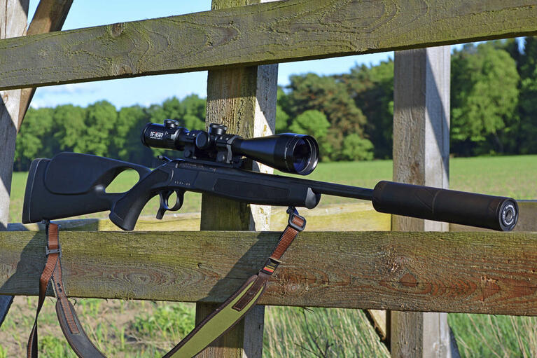

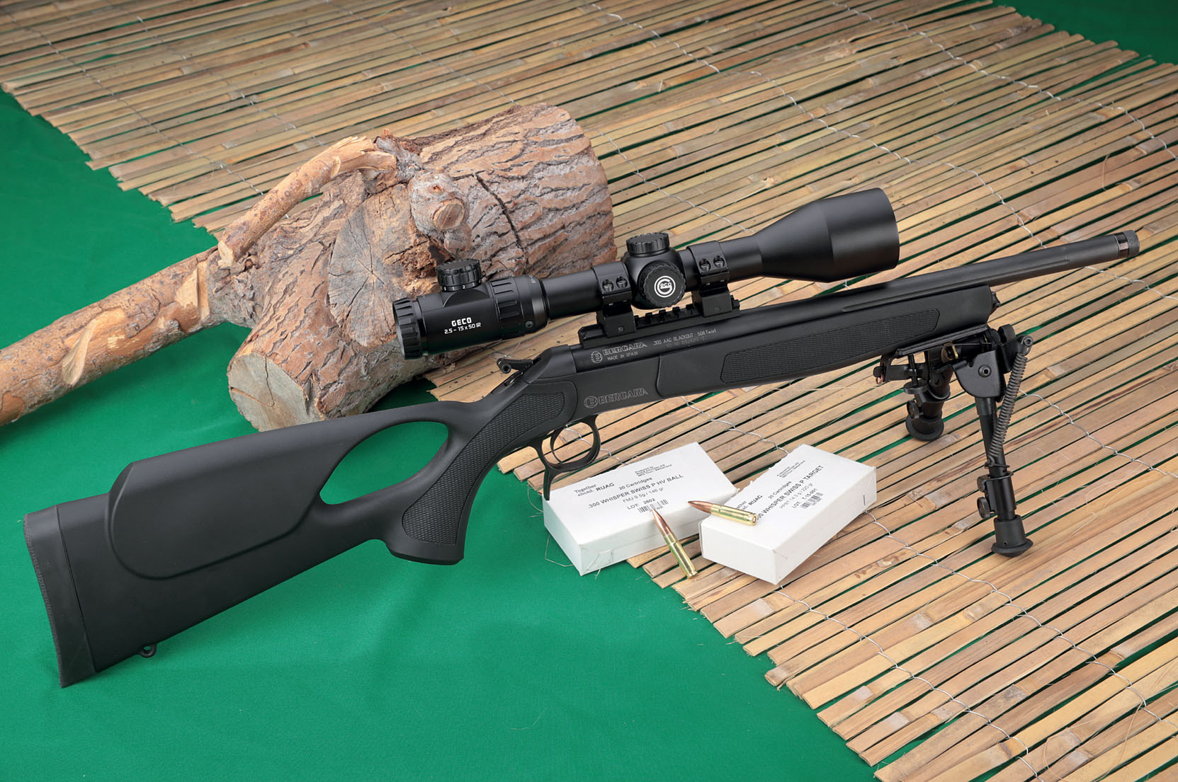

| Thumbhole | usadnik s otvorom za palac, u crnoj, Strata i zelenoj izvedbi; cijevi od 420, 460 i 510 mm ovisno o kalibru; masa od 2,9 do 3,2 kg. |
