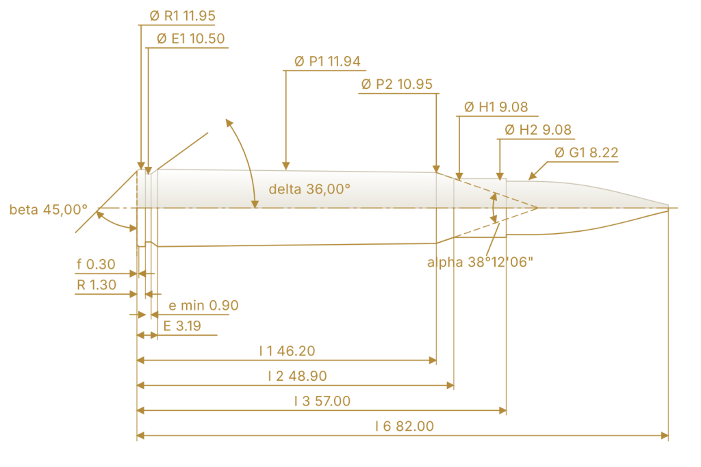

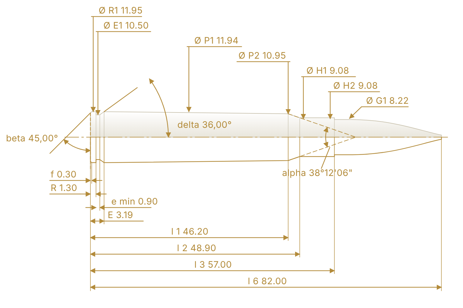

Kod ovog kalibra važnija je jedna mjera od svih ostalih: promjer zrna. CIP vodi dvije tablice, 8×57 I sa zrnom promjera 8,09 mm (najveći tlak 3800 bara) i 8×57 IS sa zrnom promjera 8,22 mm (3900 bara). Čahura bez oboda ista je u oba slučaja, duga 57 mm, a gotov metak ima 82 mm (CIP, Tab I).Karakteristike
