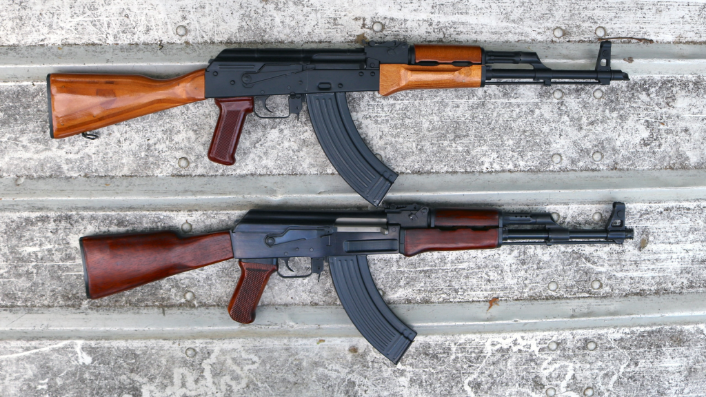

AKM, najraširenija inačica obitelji Kalašnjikov. Jednostavnija, lakša i povoljnija za proizvodnju od izvornog AK-47

AK-47 je izvorni Kalašnjikov, uveden u Sovjetsku armiju 1949. Većina primjeraka ima kućište glodano iz čeličnog otkovka. To je čvrsto i izdržljivo, ali teško i sporo za izradu.
AKM (Avtomat Kalašnjikova modernizirovannyj) uveden je 1959. kao modernizirana inačica. Kućište mu je prešano od čeličnog lima debljine 1 mm i spojeno zakovicama. Lakši je, jeftiniji i brži za proizvodnju, a u rafalu stabilniji.
Mehanizam je isti: odvod barutnih plinova s dugim hodom klipa, rotirajući zatvarač, metak 7,62 × 39 mm, cijev od 415 mm i spremnik od 30 metaka. Zato su i osnovni brojevi gotovo jednaki. Razlika nije u tome što puška radi, nego u tome kako je napravljena.
Mala ironija: AK-47 je počeo kao "AKM"
Malo tko zna da su prve serijske puške AK-47 (danas poznate kao “Tip 1”) također imale kućište prešano od lima. Sovjetska industrija tada još nije svladala tu tehnologiju. Zavarivanje vodilica zatvarača stvaralo je previše škarta, pa se 1951. prešlo na glodano kućište (“Tip 2”), a nekoliko godina kasnije na olakšani “Tip 3”.
Kad je tehnologija prešanja napokon svladana krajem 1950-ih, Kalašnjikov se vratio izvornoj ideji. Ovaj put je uspjela, a rezultat je bio AKM. Zato je “pravi” AK-47 s glodanim kućištem zapravo međukorak: rješenje iz nužde koje se proizvodilo nešto manje od deset godina.

AK-47 s glodanim kućištem ima dugačko pravokutno udubljenje za olakšanje iznad ili ispred otvora za spremnik. AKM tamo ima samo malo ovalno udubljenje, vodilicu spremnika utisnutu u lim.
2
Potražite zakovice
Prešano kućište AKM-a ima vidljive zakovice kojima su pričvršćeni unutarnji dijelovi. Na glodanom kućištu ti su dijelovi izrađeni iz jednog komada.
