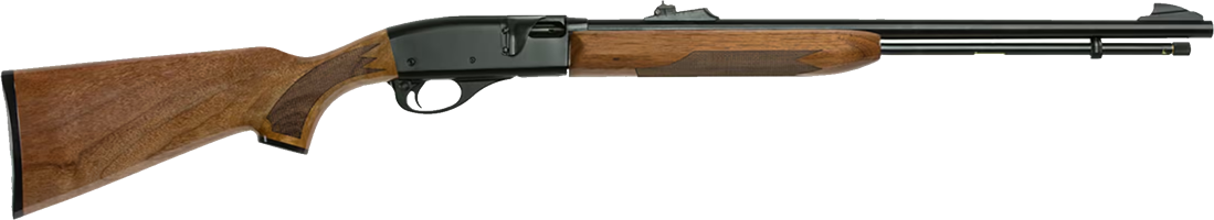

Poluautomatska malokalibarska puška REMINGTON Model 552 Speedmaster javnosti je predstavljena davne 1957. godine, a proizvodili su je do 2020. Radi na principu inercije (blow-back operation), a napravljena je prvenstveno za neformalna gađanja (tzv. Plinking – u SAD popularno gađanje praznih limenih konzervi) i lov sitne divljači.
Interesantno je da funkcionira bez ikakvih problema sa sve tri vrste MK streljiva – .22 Short, .22 Long i .22 LR, kako standardne brzine, tako i sa super brzim streljivom (high speed).

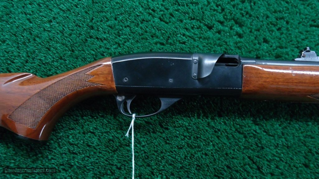

Zatvarač normalno funkcionira sa slabim i jačim punjenjima streljiva, a na stražnjem dijelu, unutar sanduka nalazi se čelični odbojnik sa jakim gumenim amortizerom koji apsorbira snagu jačih punjenja i omogućava besprijekoran rad bez zastoja.

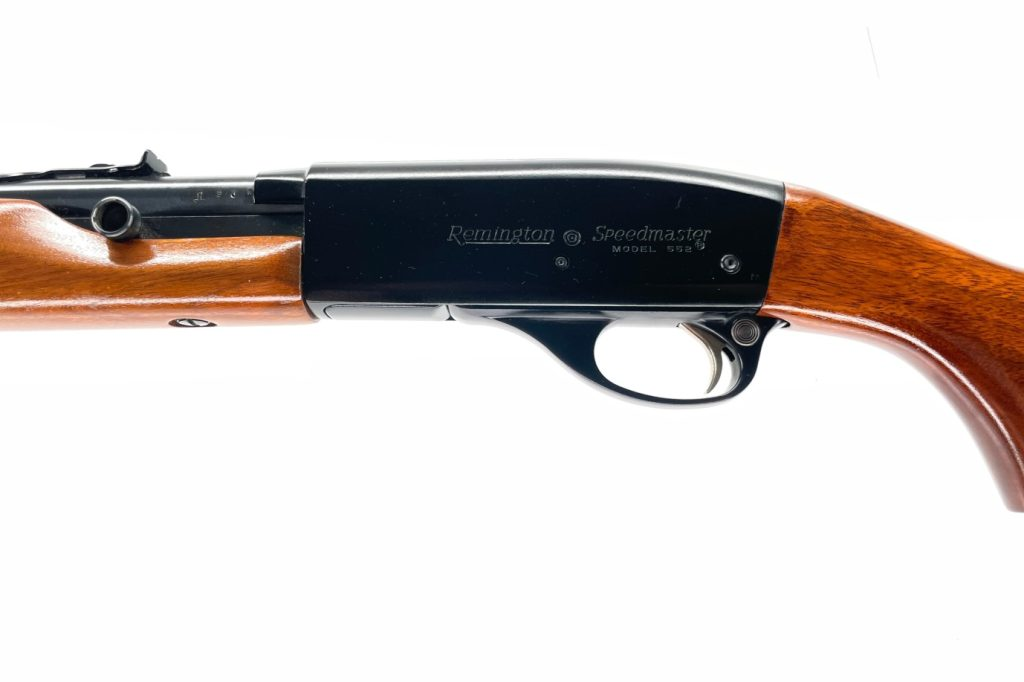

Sanduk zatvarača izrađen je od crno finiširane aluminijske legure sa urezanom šinom za optički nišan. Branik zatvarača napravljen je od iste legure.
Puška je karakteristična po metalnom deflektoru iza otvora za izbacivanje čahura, a štiti strijelca od izbačenih čahura i čestica baruta. Zanimljivo je i to da se ručica zatvarača nalazi na lijevoj strani sanduka zatvarača, čime je strijelcu omogućeno da ne skida ruku s rukohvata i prst s okidača a da ubaci metak u cijev.
Kočnica se nalazi na braniku okidača (tzv. Cross-bolt type). Puška je zakočena kada je dugme kočnice gurnuto u desno, a otkočena kada se dugme gurne u lijevu stranu, a dugme postane crveno.

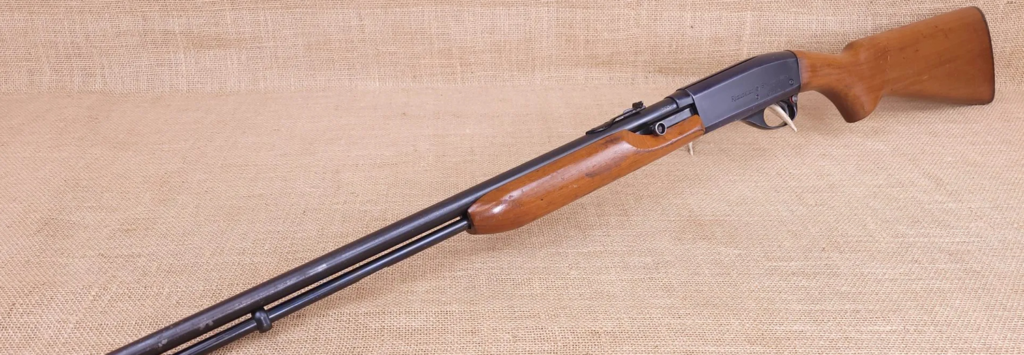

Masivna cijev duga je 540 mm a ispod nje nalazi se cjevasti spremnik (tubular) u koji stane, ovisno o vrsti streljiva 15 do 21 metka ( 15 LR, 17 Long i 21 Short).
Zadnji nišan izuzetno je kvalitetan u odnosu na druge MK puške te kategorije a može se podešavati i po visini i po pravcu.
Kundak je drveni, američki orah, s plastičnom čekiranom pločicom na dnu i s oznakom tvornice.

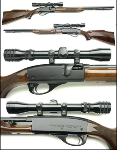

Luksuzna varijanta ove puške nosi oznaku BDL, a ima kvalitetniji i čekirani kundak i kvalitetnije Williams nišane.
Puška je teška 2550 grama , a sa montiranim optičkim ciljnikom TASCO 4×32 njena težina je 2840 grama. Puška, za razliku od mnogih koje je autor imao prilike vidjeti i isprobati nipošto ne liči na igračku. Jako je zgodna za neformalno pucanje, a sa jačim (high speed) streljivom i za lov na štetočine (jednim metkom Remington Yellow Jacket HP uspješno je odstrijeljena lisica).

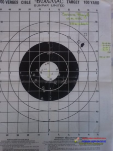

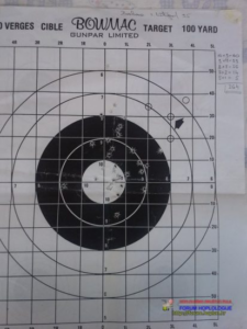

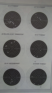

Autor je pokušao, sa streljivom koje mu je tada, osamdesetih godina prošlog stoljeća bilo na raspolaganju, testirati i utvrditi razlike u slici pogodaka s različitim streljivom, no na raspolaganju mu je bilo samo streljivo POBJEDA .22 Short i .22 LR, .22 LR HIRTENBERGER, High Speed, .22 LR REMINGRON Hyper Velocity Yellow Jacket te .22LR CCI Stinger.
Pucano je sa udaljenosti od 50 metara s naslonom, optički nišan Tasco 4×32. Vrijeme je bilo sunčano (oko 14,00 sati), puhao je lagani vjetar, a pucano je prilično brzo, bez pomnijeg nišanjenja – kao za bilo koje neformalno gađanje.
Iz puške je 1994. pucala moja kćer, tada je imala deset godina, pucala je prvi put u životu iz puške, daljina je bila 75 metara, stav ležeći s naslonom, meta veličine A3, 15 metaka bez probe.
