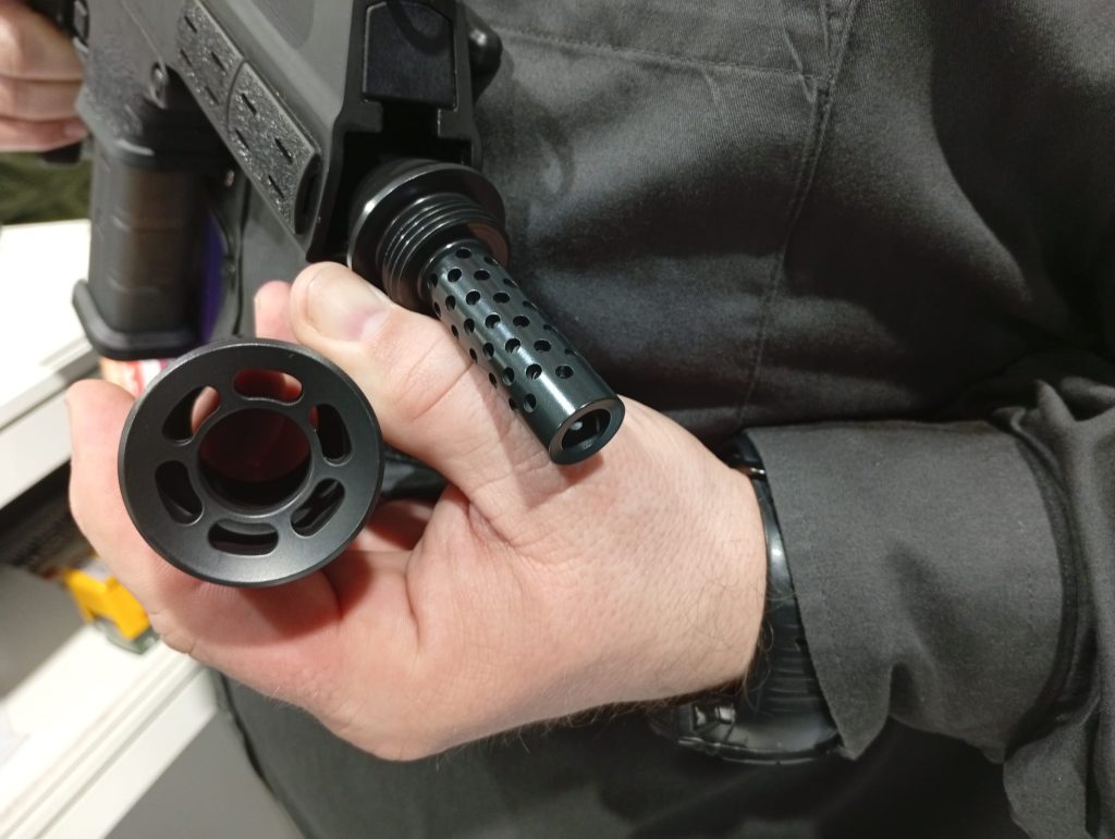

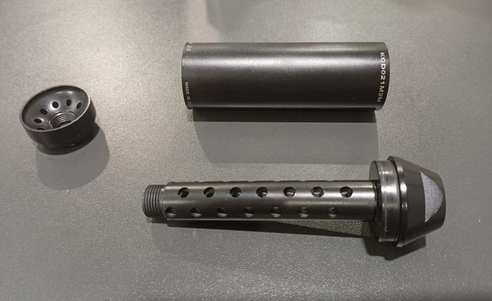

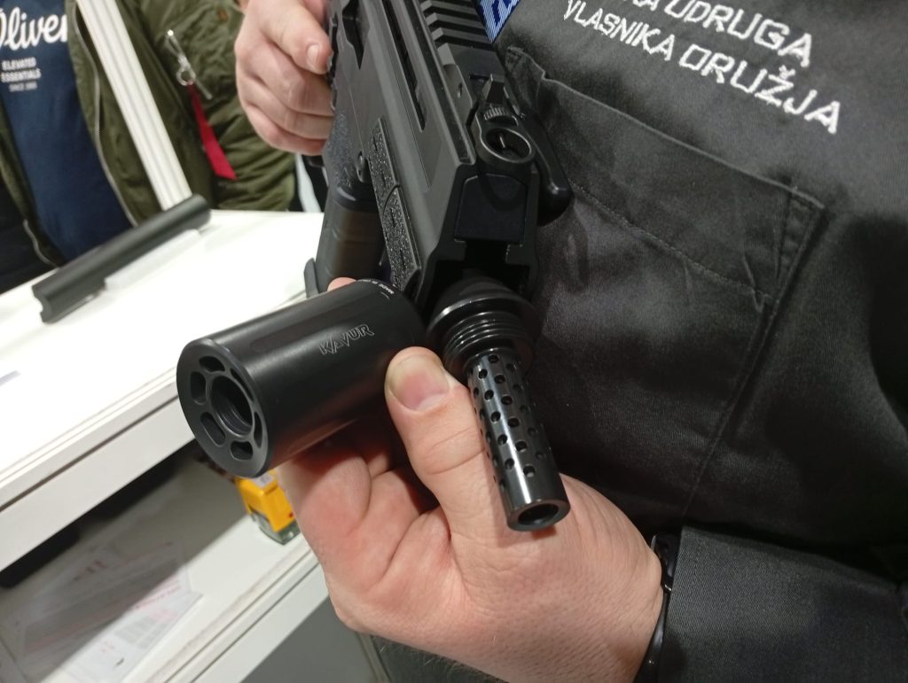

Linearni kompenzator – definicija i princip rada
Linearni kompenzator (eng. linear compensator, linear comp) je nastavak za usta cijevi koji usmjerava barutne plinove dominantno prema naprijed, u smjeru osi cijevi.
Konstrukcijske značajke:
– Unutarnja komora (ekspanzijska šupljina)
– Izostanak lateralnih otvora ili minimalna bočna perforacija
– Jednostavnija geometrija u odnosu na klasične kompenzatore
Funkcionalni ciljevi:
– Smanjenje subjektivnog doživljaja buke kod strijelca i osoba bočno od linije pucanja
– Smanjenje bočnog udara plinova (muzzle blast)
– Djelomična kontrola trzaja (recoila), ali sekundarna uloga

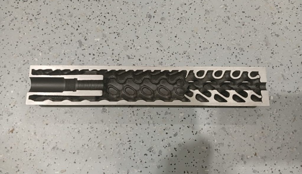

Prigušivač – definicija i princip rada

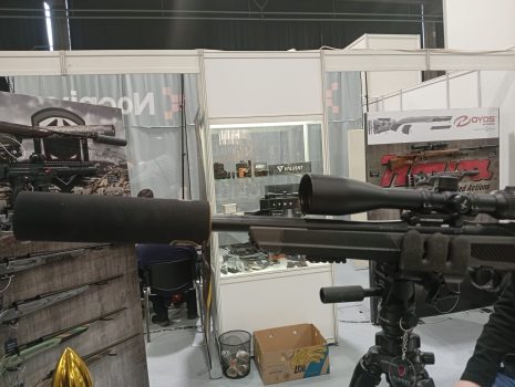

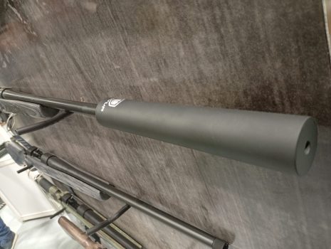

Prigušivač (eng. suppressor, često pogrešno nazivan “silencer”) je uređaj koji smanjuje razinu zvučnog tlaka pucnja kontroliranjem i usporavanjem izlaska barutnih plinova iz cijevi.
– Višekomorna struktura
– Sustav pregrada (baffle stack)
– Povećan volumen za ekspanziju plinova
– Često potpuno zatvoren cilindrični dizajn
– Smanjenje akustičkog potpisa pucnja (tipično 20–35 dB, ovisno o kalibru)
– Smanjenje bljeska na ustima cijevi
– Ublažavanje trzaja (sekundarni efekt)
Za razliku od linearnog kompenzatora, prigušivač realno smanjuje energiju zvučnog vala disipacijom i usporavanjem plinova prije izlaska u atmosferu.

Akustički učinak:Preusmjerava zvuk prema naprijed; ne reducira ukupnu energiju zvuka.Smanjuje amplitudu zvučnog vala kontroliranom ekspanzijom i hlađenjem plinova.
Konstrukcijska kompleksnost:Jednokomorni ili jednostavni dizajn.Kompleksan sustav pregrada i precizne unutarnje geometrije.
Masa i dimenzije:Kraći i lakši.Znatno duži i teži.
Pravna regulacija:
U Hrvatskoj prigušivači su klasificirani kao zabranjeni dijelovi oružja za civile (uz iznimke), dok linearni kompenzatori u pravilu spadaju u dozvoljenu dodatnu opremu jer nemaju funkciju smanjenja zvuka.
Balistički utjecaj:
Prigušivač može povećati “back pressure” i utjecati na ciklus rada poluautomatskog oružja. Linearni kompenzator ima minimalan utjecaj na tlak u plinskom sustavu.
