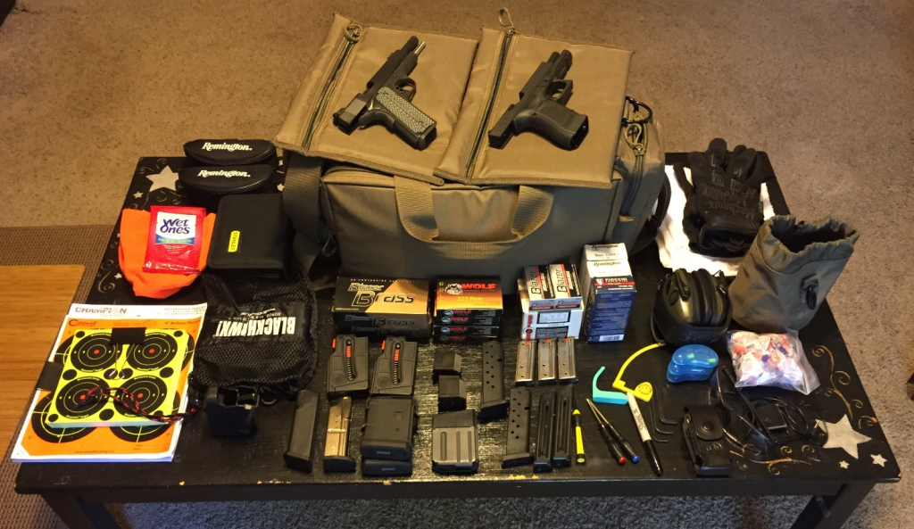

Za odlazak na streljanu, preporuka je pripremiti slijedeću opremu:
Spisak
Pištolj, odgovarajućeg sportskog kalibra
Oružni list
Kovčeg ili navlaka za prijenos pištolja, eventualno sa mogunošću zaključavanja
Kutija ili metalni spremnik za streljivo, odvojeno od pištolja, eventualno sa mogućnošću zaključavanja
Mete, preporuka je standardna meta R50, za brzu i preciznu seriju
Naljepnice za metu, “selotejp”/izolirka, klamalice, flomaster, olovka, sitni alat
Spektiv za osmatranje pogodaka
Zaštita za uši, antifoni ili čepovi
Zaštita za oči, naoćale
Dnevnik gađanja, teka: Za entuzijaste, i dnevnik gađanja da zapisuju rezultate, radi vlastite evidencije
Torba: Da bi se sve to primjerno transportiralo, preporuka je imati, i adekvatnu torbu. Tzv “range bag”, manji lovački ruksak, spotska torba, zadovoljit će ovu potrebu. Međutim postoje i specijalizirane sportske torbe, upravo za sitnu opremu za streljanu.

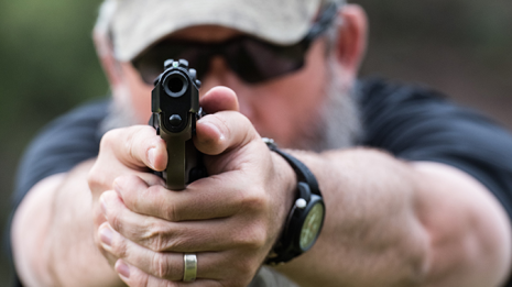

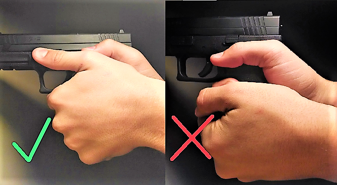

U preciznom streljaštvu u disciplini VK Pištolj izvodi se dvoručno precizno gađanje iz pištolja.
Pištolj mora ležati ugodno u ruci, nalijegati na šaku potpuno, bez nekakvog zračnog prostora ispod šake ili prstiju, a debljina drške mora biti takva, da vrh jagodice kažiprsta prirodno dolazi do okidača.
Većina pištolja danas, ergonomski je vrlo dobro rješena, od kojih mnogi modeli imaju tzv. “beaver tail, ili dabrov rep”, zaštitu od ugriza pokretne navlake, na gornjem stražnjem dijelu iznad drške.

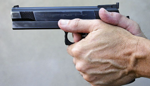

Dvoručni prihvat za dešnjake
Ovo dođe vrlo dobro, kao dodatna ergonomska beneficija za ispravni prihvat (grip) pištolja.
Kod prihvata pištolja u ruku, za početak preporuka je prihvatiti ga prvo lijevom rukom s gornje strane za navlaku, te ga pridržavajući lijevom rukom smjestiti ugodno u čvrst prihvat desne ruke, na takav način da “beaver tail – dabrov rep”, nalegne na mekani utor oblika slova “V” između palca i kažiprsta desne ruke. Kažiprst se postavlja na štitnik okidača, a nikako ne na okidač. Međutim, držanje je dvoručno, te stoga slijedi prihvat lijevom rukom i to na način da prsti lijeve obuhvaćaju tri prsta desne ruke na dršci pištolja.
Lijevi palac postavlja se paralelno s desnim palcem, koji je obujmio pištolj ispod “beaver taila, dabrovog repa”.
Već samo kod nekoliko uzastopnih treninga, pravilan prihvat pištolja postaje rutinski, kao dio mišićne memorije strijelca, i kasnije se izvodi skoro instinktivno. Ali jako je važno na početku steći naviku pravilnog prihvata, kao i zauzimanja prirodnog stava.

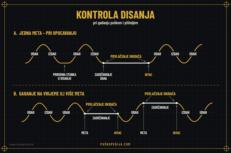

Ovo je možda najvažniji dio izvođenja preciznog gađanja. Svrha stjecanja vještine kontrole disanja je da omogući strijelcu, koji zaustavi disanje dovoljno dugo vremena za ugodno ispaljenje jednog peciznog hica, odnosno kod brze paljbe za ispaljenje 5 hitaca u metu u periodu 10 sekundi.
Tokom pripreme pred samo izvođenje hica dišemo normalno, sa pištoljem ukošenim ka tlu. Prosječan ritam disanja iznosi 12-13 ciklusa u minuti. Za izdisanje nije potreban mišićni rad, a izdisanje se sprovodi opuštanjem mišića. Do udaha u prosjeku dolazi obično 2-3 sekunde nakon izdaha. Do impulsa za udah dolazi uslijed akumulacije CO2 (ugljičnog dioksida) u plućima na što reagira centar za disanje u mozgu, a ukoliko se ne diše duže vrijeme dolazi do nelagode i osjećaja gladi za zrakom.
Prosječna osoba može vlastitom voljom zadržati dah do 20 sekundi bez posebnih napora i bez negativnih senzacija poput subjektivne gladi za zrakom. To je period u kojem se treba obaviti jedan precizan hitac, ili seriju od 5 konrtoliranih hitaca u metu u brzoj seriji na natjecanju ili treningu.
Pravilna konotrola disanja izvodi se tako da se nakon smiravanja u početnom položaju, s pištoljem usmjerenim u tlo, izvodi jedan do dva dublja udaha. Nakon dubljeg udaha, disanje se zaustavlja, pištolj se poravnava ka meti, a zrak iz punih pluća lagano se ispušta do pola izdaha. U tome trenu izdah se zaustavlja, ciljnici se pravnavaju s metom, i slijedećih 5-7 sekundi, nastoji se izvesti hitac. Ukoliko se hitac ne ispali na vrijeme i time dođe do zamora ili nelagode, odustaje se od potezanja okidača i ponavlja se postupak.
Koordinacija samog strijelca je u tome da ispravno izvede kontrolu disanja uz precizan hitac tako da da u ni jednom trenutku do ispaljenja nije osjetio nelagodu ili glad za zrakom zbog prekida disanja.

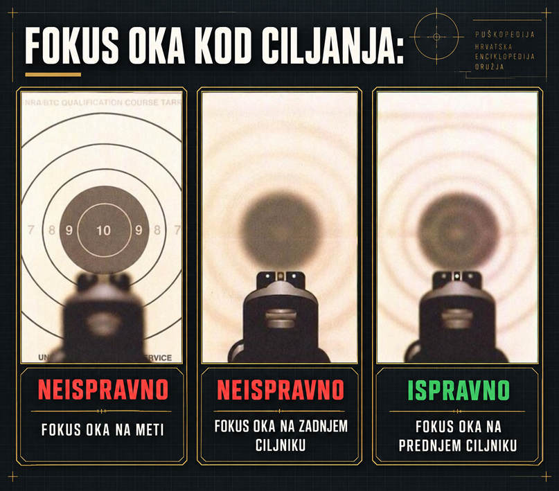

Ljudsko oko može se fokusirati samo na jednu točku u prostoru. Kod ciljanja sa mehaničkim ciljnicima govorimo o tri referentne točke koje se na neki način moraju poravnati: 1) Zadnji ciljnik, 2) Prednji ciljnik, 3) Meta.
Zbog fokusa oka, nije moguće sve tri točke da budu bistro vidljive. Pravilno ciljanje se vrši tako da je prednji ciljnik vidljiv “bistro”, a zadnji ciljnik i meta vidljivo “mutno”. Oko je fokusirano na prednji ciljnik.
Kod ciljanja u metu, ciljnici se poravnavaju sa donjim crnim rubom mete.
Treba reći da se kod specijaliziranih sportskih streljačkih pištola ciljnici mogu podešavati. Kod serijskih pištolja za službenu namjenu, obično ne mogu, a u tom slučaju preporuka je nišane zamjeniti u ovlaštenoj puškarskoj radionici, za podešavajuće – sportske
Dakle, kod pištolja sa podešavajućim ciljnicima – oni podešavaju tako da se poravnaju sa donjim crnim rubom mete, a pogoci se grupiraju oko centra.
Kod pištolja sa fiksnim ciljnicima, moguće su sitne lateralne korekcije prednjeg ili zadnjeg ciljnika, međutim točku ciljanja konačno će definirati realan pogodak na meti, i to ne mora biti donji rub crnoga.
Kod preciznog gađanja kontrast crnih površina prema svijetloj meti je izuzetno važan, i zato govorimo o ciljanju u dno crnog kruga na metu R50. Sportski ciljnici za sportsko gađanje upravo zato su crni.
Nasuprot tome, vrlo često ciljnici tvorničkih pištolja za službenu vojno – policijsku namjenu imaju ciljnike opremljene svjetlosnim vlaknima (crveno / zeleno / bijelo), što pomaže kod gađanja u lošijim svjetlosnim uvjetima, ili na terenu, ali može zavarati ili umarati oko u uvjetima preciznog gađanja u papir.
