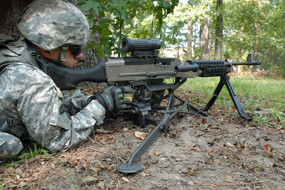

M240B je pješačka izvedba opremljena usadnikom, dvonošcem, ciljničkim elementima i zaštitom cijevi. Razvijena je za uporabu izvan vozila, ali se može postaviti i na stativ ili kompatibilne nosače. Pješačke inačice M240 počele su se uvoditi u američke kopnene snage i marince tijekom 1990-ih.

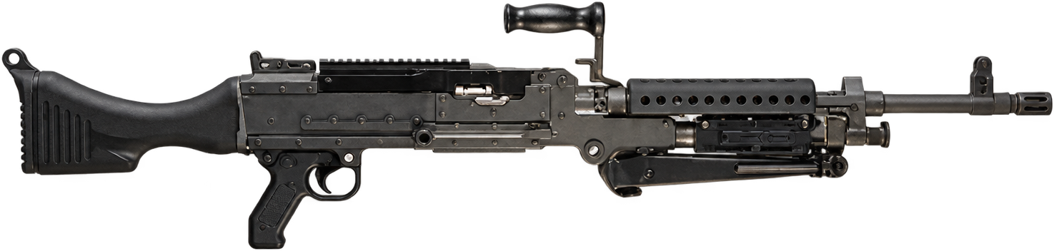

M240Bpješačka inačica s kundakom, dvonošcem, ciljničkim elementima i zaštitom cijevi.
M240Llakša pješačka inačica s titanijskim dijelovima i drugim materijalima za smanjenje mase; dostupna je i s kraćom cijevi i teleskopskim kundakom.
