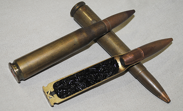

Zahvaljujući velikoj čahuri i snažnom barutnom punjenju, 50 BMG može koristiti širok raspon različitih vrsta zrna, uključujući FMJ, tracer, probojna (AP), zapaljiva i druga specijalna zrna. Naboji namijenjeni strojnicama najčešće se isporučuju povezani u redenike, dok se isti kalibar koristi i u velikokalibarskim preciznim puškama za gađanje na iznimno velikim udaljenostima.
Objašnjenje oznake
Oznaka .50 označava promjer zrna od približno 0,510 inča (12,95 mm), iako se kalibar uobičajeno svrstava u skupinu 12,7 mm streljiva. Kratica BMG znači Browning Machine Gun, odnosno „Browningova strojnica”, jer je streljivo razvijeno upravo za tešku strojnicu M2 Browning.

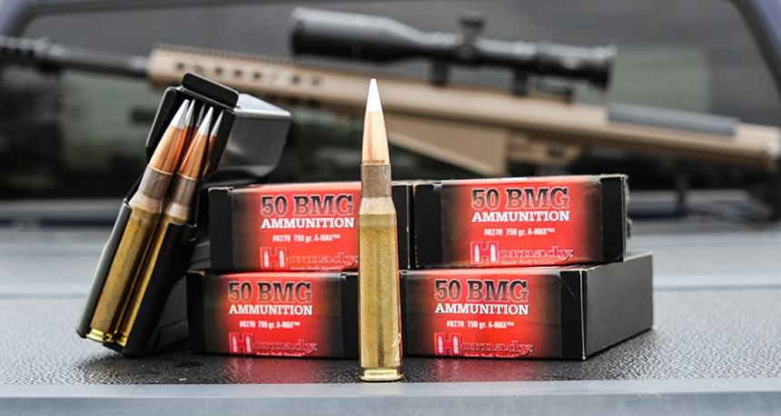

| Hornady - Match | 750 | 858 | 17891 | 1.050 |

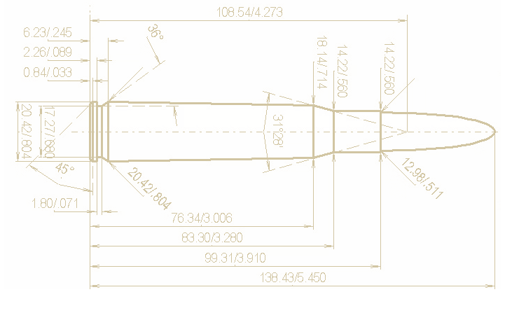

Nedostaci: .50 BMG zahtijeva značajna financijska ulaganja jer su i puške i streljivo višestruko skuplji od većine drugih puščanih kalibara. Oružje u ovom kalibru u pravilu je vrlo veliko i teško, što otežava transport i rukovanje. Pucanj prati izrazito snažan trzaj i udarni val, zbog čega su učinkovite kočnice trzaja i odgovarajuća zaštitna oprema praktički neizostavni. Također, zbog sigurnosnih zahtjeva, velikog dometa i snažne buke, uporaba .50 BMG-a često je ograničena na specijalizirana strelišta koja mogu sigurno prihvatiti ovako snažan kalibar.Dimenzije i presjek
